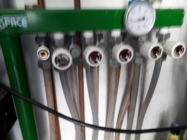

Probleem met 5 groeps vloerverwarming: van 2 groepen worden de toe- en afvoerslang niet warm.Vloer in hal blijft koud.
Van deze 2 groepen draaien de kranen erg licht, veel lichter dan de andere 3.Ik vermoed dat beide kranen dichtgekalkt zijn ( installatie is plm. 25 jaar oud ).
Zijn deze kranen zelf te vervangen, kan ik beter alle 5 kranen vervangen en moetik nog ergens op letten?
Graag een positieve reactie.
Groeten, H. Westenberg
De kranen zijn in principe te vervangen maar alles moet op elkaar passen.
Zo moet de knelset van de leidingen ook in de nieuwe kranen
passen of (en dat is waarschijnlijker) je moet ook nieuwe knelsets vinden voor de slangen.
Globaal zul je dit moeten doen:
Kranen kopen die ook de geschikte knelsets hebben voor deze leidingen
Leidingen mogelijk iets inkorten
Kranen verlengen met een puntstuk i.v.m. de ingekorte leidingen
Alles monteren
