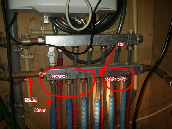

Beste,
ik wil graag zone verwarming installeren.
Ik heb alleen maar radiatoren en die zijn allemaal via verdelers(collectoren?) aangesloten. De ketel gaat tot 70/80 graden
De eerste stap is dat ik mijn huidige verwarming wil voorzien van thermostatischekranen.
Ik zou deze graag direct op of aan de verdelers willen plaatsen in de retour leiding want die zit vooraan.
Hier zit waarschijnlijk M22 schroefdraad op.
Bestaan er thermostatische kranen met M22 binnen draad?
zover ik kan zien of begrijp zijn die altijd 1/2"
Of is het handiger om de verdeler te vervangen door één met ingebouwde thermostatische kranen?
De verdelers die ik heb gevonden zijn allemaal voor lage (vloer verwarmings) temperaturen (50/60)
Ik hoop dat iemand mij op weg kan helpen!
