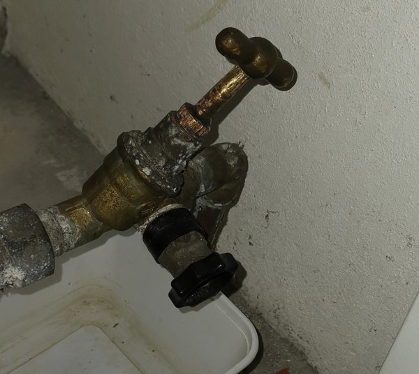

Hallo iedereen,
Kan mij iemand vertellen wat de functie van de zwarte kraan is. Deze bevindt zich in de meterkast achter de meter. Als die lekt moet ik dat zelf oplossen of WML?
Zowel het boven gedeelte van de kraan die er een beetje gehavend uitziet, als het aftap kraantje zijn los te koop bij de DHZ zaken.
Kosten niet zo veel, en je hebt weer een lekvrije nieuwe kraan
Waarschijnlijk lekt het zwarte kraantje niet maar komt de lekkage van de stift in het bovenstuk van de kraan.
Volgende keer een bahco gebruiken of een steeksleutel. :wink:
