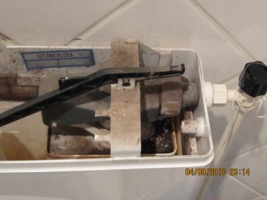

Beste klussers,
Ik heb een loden leiding vervangen door tyleen en nu heb ik een probleem. Een kraan (zie foto) blijft lopen, in welke stand de handel ook staat.
En de spoelbak van het toilet (zie foto) loopt niet meer vol.
Dit zal ongetwijfeld te maken hebben met vuil wat zich in de tyleenleiding bevond... Vraag is, hoe ga ik dit aanpakken?
Hoi hadrianus,
hoogwaarschijnlijk is het bij je spoelbak de vlotter de oorzaak,op de vlotter zit een grote plastic draaiknop.
draai die koppeling los,en dan vind je een klein plastic zwart rubbertje.´waarschijnlijk is de rubbertje gescheurd of vervuilt,dus vervangen en probleem opgelost.
bij het andere krrantje mogelijk de perlator vervuilt,aan einde van de kraan waar het water uitstroomt zegmaar.
daar kun je het zeefje eruit draaien en schoon maken.
mocht dat niet werken na schoonmaken,dan zit het denk ik in het keramische gedeelte van de kraan..
succes voor nu,
wilco
Perlator zal niet de reden zijn dat de kraan blijft doorlopen. Hier sluit de kraan niet af. Deze kan wel vervuild zijn. Denk dat er rommel in de leidingen is gaan zweven. Eea schoonmaken zal de enige manier zijn.
Het rubbertje geeft vaak als klacht dat de bak erg langzaam vol loopt maar water komt er wel in. Zit er voor geen zeefje wat verstopt zit. Even de vlotter demonteren.
Succes.
Alvast bedankt voor de reacties!
Het is niet de vlotter, het zit er voor. Ik heb de leiding (inclusief kraantje) vanaf de spoelbak tot aan de eerste knelkoppeling losgemaakt. Die kan ik doorblazen. Ik kan ook in de waterleiding blazen. Maar als de druk er weer op staat komt er geen druppel uit. Erg merkwaardig :-|. Vooral omdat er helemaal geen water doorheenkomt... Misschien met perslucht doorblazen?
Vergeet de kraan maar. We waren er al niet dol op en schaffen nieuwe aan.
Ik gok dat je membraam verstopt zit, of stuk.
kost bijna niets.
kijk of je die kan vinden in je stortbak.
