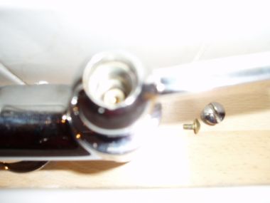

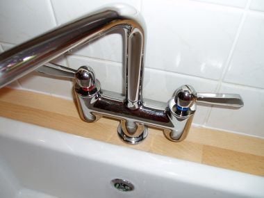

Ik heb een keukenkraan met 2 aparte hendels voor warm en koud. Soms blijft het water een beetje lopen als ik water heb gebruikt. Nadat ik de hendel een paar keer volop aan en weer dicht heb gedaan, stopt het uiteindelijk wel. Het is zowel bij warm en koud. De schroefdop op de hendel heb ik met een schroevendraaier al losgedraaid en de dop er af gehaald. Toen zag ik in de diepte nog een kleine schroef, die ook los gedraaid en eruit gehaald. Maar er kwam niets verder los. Niet met een tang geprobeerd meer met de hand stevig proberen gaat er niets verder los. Wat nu? Kan er iets verder los gedraaid worden met een tang en zo ja, wat? Het is een Ikea kraan van 4 jaar oud. Bedankt! Hierbij 2 foto's. Mvg Roy
Ga evt.even in contact met ikea hun kunnen misschien vertellen merk en type kraan.
Want je zult ook onderdelen moeten hebben om het te repareren.
