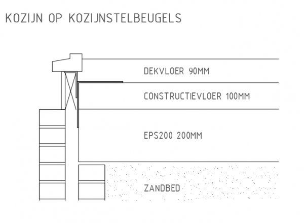

Momenteel zijn wij bezig met het vervangen van de kozijnen en storten van een betonvloer (op zand) in ons huis.
Nu wil ik met het storten van de vloer rekening houden met de wijze waarop wij de nieuwe kozijnen gaan stellen. Het gaat om een houten pui met openslaande deuren en een kozijn met ramen tot aan de vloer.
Ik zie twee opties:
- Optie 1: Kozijn stellen op kozijnstelbeugels welke gemonteerd zijn aan de constructievloer. Om een koudebrug te voorkomen aan de onderzijde geisoleerde kantplanken plaatsen.
- Optie 2: Kozijn stellen op binnenblad en betonvloer op normale wijze tegen binnenblad (met randisolatie) storten.
Opbouw vloer
- 9 cm: cementdekvloer
- 10 cm: constructievloer
- 20 cm: EPS200
Schematische weergave optie 1:
Een mogelijk nadeel dat ik kan verzinnen voor optie 1 is dat de constructievloer doorgestort wordt over de fundering. Mogelijk probleem met verschil in zetting omdat het een vloer op zand betreft?
Wat zou de beste oplossing zijn? Zie ik nog iets over het hoofd of is er een betere oplossing?
