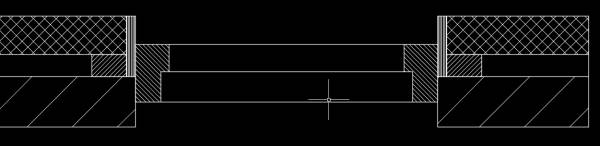

In mijn schuur moeten 30 kozijnen vervangen worden. De schuur is gebouwd van gemetselde straatkeien (halfsteens). De oude vuren kozijnen zijn net zo dik als de muur en zaten bevestigd met in de muur gemetselde stalen ankers. Ik wil de schuur isoleren en gaan gebruiken als gastenverblijf dus de kozijnen mogen naar binnen uitsteken ten opzichte van de muur. Kan iemand mij zeggen ik de kozijnen in de muur moet bevestigen?
Mijn twee ideeën tot nu toe:
1. Met schroeven door het kozijn in de muur. Nadeel is dat het echt harde keien zijn en dat er dan snel stukken af springen.
2. aan de binnenkant houten balkjes op de muur zetten en daar het kozijn in schroeven.
Bij een spouwmuur is het duidelijker maar voor een halfsteens muur heb ik nog geen voorbeelden gevonden.
Vastzetten met kozijnpluggen, in de sponning door het kozijn heen boren.
Zorgen dat je goed recht en midden in een steen boort.
Of hoekijzers gebruiken. Dan kun je eea verdekt bevestigen, en tijdens het monteren beter stellen.
Mijn idee voor de isolatie is een een voorzetwand met pu-platen en een spouw van 4 cm. In de kozijnen wil ik een rand vrezen om rondom planken te bevestigen om de voorzetwand en spouw af te dekken.
Kozijn aan buitenzijde een centimeter of 50 terug laten "springen" ten opzichte van voorkant muur
aan de binnenzijde een rib 44x69mm monteren plat tegen de muur 44mm is dan gelijk de spouwbreedte
hier tegenaan 18mm multiplex breedte afhankelijk van totale voorzetwand dikte.
Hier tegenaan het kozijn monteren
e.e.a. duidelijk geprobeerd te maken in tekening
Op de tekening niet getekend maar 3 a 4 mm spelling zowel links als rechts tussen steen en kozijnhout is aan te raden i.v.m. plaatsen.
Dus rekening mee houden bij het monteren van de rib van 44x69mm
