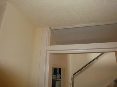

Hallo allemaal,
Wij hebben een huis uit 1984 en hebben in de hal boven zulke kozijnen zoals op de foto staat.
Eén kozijn mist echter, omdat daar een sauna in heeft gezeten.
Nu zou ik graag eenzelfde kozijn als de rest willen (laten) plaatsen, maar ik vroeg me af of deze nog ergens te vinden zouden zijn. In de bouwmarkten in ieder geval niet.
Alvast dank!
Groeten Erik

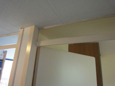

Buitenkant:
Binnenkant:
Zo te zien is het polynorm knelkozijn met bovenlicht.
deze kun je kopen bij de grotere bouwmaterialen handel.
aan de bovenzijde zit een kleinstukje stijl die uit geschoven kan worden.
zet zitten vast doormiddel van een knelsysteem in de sponning.
vaak zitten eer dopje's in de stijl waarachter een inbusbout zit die je los kunt draaien om ze te verwijderen/plaatsen.
de dorpel is vaak bekleed met zwart rubber.
Het blijkt tegenwoordig een MonoPlus kozijn model 3 te zijn.
Wat ik me hier nog over afvroeg: kunnen deze gemakkelijk ingekort worden? Onze verdiepingshoogte is slechts 220 cm en de korste kozijnmaat is al 23x cm hoog.
