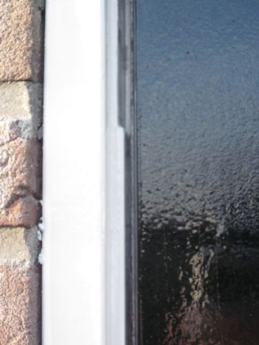

Ik zou graag mijn kozijn willen opvullen zodat deze beter aansluit op de deur.
Zoals in de afbeelding te zien is er een flinke ruimte tussen de deur en het kozijn aan weerskanten.
Is het mogelijk om deze ruimte op te vullen met een deklat of moet het gehele kozijn vervangen worden?
De scharnieren dienen ook vervangen te worden. Advies svp hoe deze kier weg te werken.
Hoeveel mm is de naad, want dit is nl niet goed te zien op de foto.

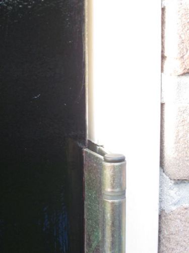

Indien je de scharnieren wenst te vervangen neem dan scharnieren met dieveklauw of anders paumelles, bij de laatste is de draairichting belangrijk
Let er wel op dat het zogezegde kantelaaf scharnieren/paumelles zijn (langer blad ivm de steenneg)
Neem anders 1 scharnier mee naar de winkel of neem de maten op
Als de naad kleiner wilt hebben kan je de deur eerst recht zagen daarna aan beide kanten een lat er op lijmen, en weer pasmaken.
Echter zal de lijmnaad naderhand terug komen daar het nieuwe stuk hout anders werkt als de bestaande deurstijlen.
Ook moet je er rekening mee houden dat bij gebruik van kantelaaf scharnieren de naad van de slotkant groter is als 3 mm en/of goed arm.
Betwijfel of je deze wel nodig hebt je kantelaaf is niet zo groot, maar dat ter zijde.
Begrijp dat je naden 3 en 7 mm zijn de 3 zal wel de scharnierzijde zijn en de 7 de slotzijde.
Door de knoop iets te verbuigen (zodat de naad groter wordt) en op de anderen kant een inbraakstrip te monteren vang je twee vliegen in een klap.
Ik zou de deur aan de scharnierkant kant een paar mm opvullen, de plekken van de scharnieren eerst opvullen en dan een latje er overheen, dit valt niet op en het slot kan gewoon blijven zitten.
Kantelaaf scharnieren zijn hier idd.overbodig tenzij de deur helemaal open moet slaan.
