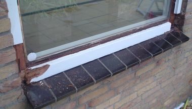

Ok, het volgende:
ik heb een flink kozijn, zit raam en deur in, twee posten (onderdorpel raam en zijkant) goed rot. Als in: door en door rot.
offerte binnengekomen, > 2500 €... OEPS
Wie kan mij vertellen waarom ik (Of een kundigere doe het zelver) dat kozijn er niet gewoon uit kan halen, daar twee nieuwe stukken, door mijzelf op maat gemaakt hardhout op kan lijmen met epoxy en het hele kozijn weer kan terugplaatsen. (evt, nog wat steviger bevestigen)
Wat gaat er dan mis met het kozijn of waarom gaat dit niet?
Ik ga ervan uit dat het wel iets moet zijn omdat ik deze werkwijze nergens kan terugvinden.

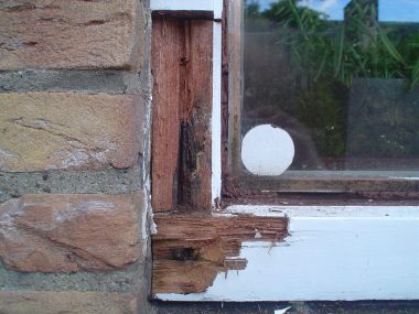

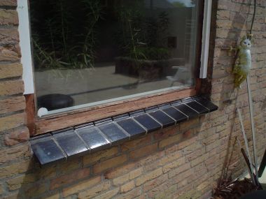

Ik kan wel laten zien hoe ik het gedaan heb. Heb het raam en het kozijn laten zitten. Eerst alle rotte stukken er uit gezaagd en gebeiteld tot ruwweg het raam:

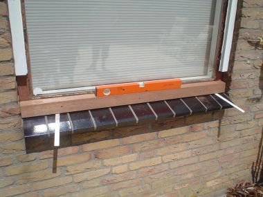

Nieuw kozijnhout gekocht en daar delen (in de lengterichting) vanaf gezaagd en passen, meten, bijschaven. De uitstekende latjes zijn om afstand te creëren vanaf de vensterbank:

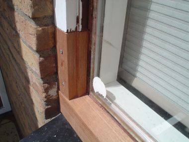

Nieuwe stijlen:
Alles met bruislijm in elkaar gezet. Schuren, plamuren, gronden, lakken en je ziet er niets meer van.
Ziet er netjes uit. Ik zou ook de achterkant in de grondverf zetten, bij voorkeur 2 lagen voor alle hout wat met steenachtige materialen in aanraking komt.
Cyruse
Heb ik ook gedaan. De foto's laten alleen de voorlopige passing zien en e.e.a. tijdelijk vastgezet met lange houtschroeven. Pas toen alles op maat was, alles weer losgehaald en in de dunne grond gezet, behalve de onderling te verlijmen oppervlaktes.
Overigens heb ik niets op het steen laten aansluiten maar overal een kleine kier tussengelaten, ook tussen de onderdorpel en de raamdorpelstenen. Beter voor de ventilatie.
