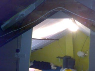

oke ik heb een simpele tussenwand van gipsplaaten enkel zonder raamwerk.
het gaat om een kamer op zolder dus een schuin dak.
nou ben ik mijn kamer aan het verbouwen en ik wil graag een deur in mijn kamer.

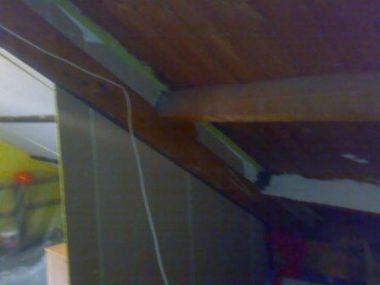

alleen zit ik met het probleem dat er een schuine balk loopt aan de achterkant.
dus kan het kozijn alleen aan de voorkant bevestigt worden.
dit zijn mijn vragen.
1. kan i een kozijn bevestigen aan een enkele gipsplaat.
2. zo ja hoe doe ik dit.
3. is de gipsplaat stevig genoeg om een deur te dragen.
4. hoe moet het kozijn er uit komen te zien als je hem zelf maakt.
5. kan ik de deur ook afkorten.
6. zo ja hoe doe ik dat.
als er een ander idee is of een puntje die ik niet zie dan hoor ik het ook graag.
ik hou de kosten graag zo lag mogelijk want ik verdien en heb niet zoveel geld.
ik hoop dat iemand mij kan helpen want ik zou raag iets voor dat gat willen hebben.
hieronder nog een paar foto's van de opening (let nie op de troep :D )

zou ik niet gewoon latten van 4 bij 4 ofzo tegen de gipsplaat aan kunnen schroeven en dan deur erin.

Als je latten neemt of een kozijntje en je dit enkel bevestigd aan de gipsplatenwand en je hangt daar een deur aan dan scheurt het geheel gewoon uit in dat gips.
Je moet een frame maken dat je stevig kunt vastmaken RONDOM.
Van welmateriaal je dit maak is niet zo belangrijk bijv die latten van 4x4cm met daar tegen een slaglat, zodat je een sponning/aanslag maakt.
Natuurlijk kun je het zelf gaan maken met latten/balken en er dan een deur in plaatsen. Maar je zult het sowieso boven en onder vast moeten zetten, want gipsplaten bieden geen stevigheid.
Aan de onderkant bevestig je het kozijn gewoon op de vloer. Dat kan door schroeven schuin erin te zetten of door middel van stoelhoekjes.
Ik had de muur als ik jou was van balken gemaakt, daaraan het ook kozijn vastmaken en dan van beide kanten gipsplaten ertegen aan. Dan wordt het ook stevig en fatsoenlijk. Gipsplaten zonder raamwerk bieden weinig stijfheid, zeker als je er ook nog een deur in gaat plaatsen.

ik kan gewoon van laten 4x4 een kozijn maken.
ik moet deze laten boven en onder goed bevestigen
(kan ik het boven op de schuine balken bevestigen zie foto)
dan kan er een afgekorte deur in.
het was inderdaad beter geweest als ik een raamwerk had gemaakt en daar gipsplaten tegen aan.
maar ivm het geld is dit niet mogelijk.
ik hoop nog meer reacties te horen want ik wil er zeker van zijn dat het lukt en ik zou ook graag een duidelijke uitleg willen.

zet je kozijn tegen je gipsplaten en kijk hoe deze met het waterpas staat.
Doordat je geen frame voor je gipsplaten hebt gemaakt ,is er een grote kans dat je gipsplaten uit het lood staan .
Daarbij is dus per definitie je bovenkant maat bepalend omdat daar de gisplaten tegen het dakspant zitten aangeschroeft.
Schroef je kozijn aan de bovenkant aan je gipsplaat vast ( 1 schroef aan beide kanten) , schroef nu de bovenhoeken van je kozijn aan je dakspant vast , niet forceren vast is vast .
zt nu je waterpas aan de lange zijde van het kozijn , zet het kozijn aan een kant waterpas en schroef de onderzijde vast aan je vloer.
Doe het zelfde aan de andere kant.( minimaal 2 schroeven aan beide kanten).
Schroef nu je gipsplaten aan twee kanten vast aan het kozijn .
Maak nu je aanslag latten er op .
