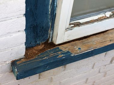

De onderdorpel van het raamkozijn is rot. Ik wil het wel reparen met vuller, maar kan er slecht bij omdat het onder het kozijn doorloopt. Dus er is kans dat er een lege ruimte blijft. Het mag wat mij betreft wel een tijdelijke oplossing zijn (voor een paar jaar). Een gedeelte (40 cm) vervangen zou misschien ook een oplossing zijn, maar hoe haal ik het stuk dan weg?
Helemaal vervangen... oplossing voor een jaar is gewoon vol drukken met houtrotvuller, maar denk niet dat het langer dan één jaar stand houd.
Beste remedie is vervangen.
Kan niet inschatten vanaf deze foto of de onderdorpel verrot is...
Ja > vervangen
