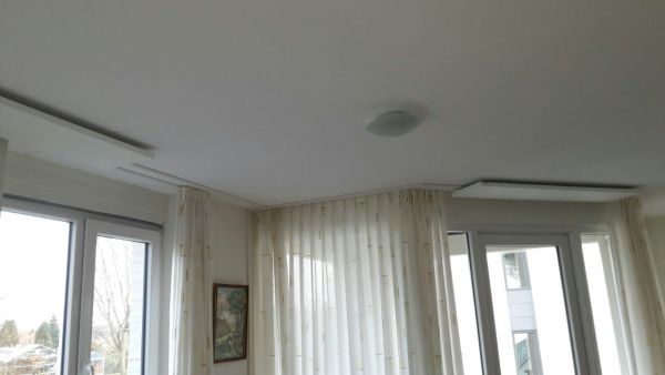

Onlangs hebben we een dergelijke klacht, in een verzorgingshuis met veel glas, tot volle tevredenheid opgelost met infrarood verwarmingspanelen.
Het is inderdaad een goed idee en oplossing. Voor in huis blijft het twijfelachtig, gezien de stroomtoevoer, die dan over de muur loopt. Maar het is iets om over na te denken.

@Dzijlstra. In dit praktijkgeval hebben we 2 panelen van 400 Watt gemonteerd. Deze worden geregeld door een draadloze thermostaat.
Voor een dergelijke oplossing heb je dus geen "krachtstroom" o.i.d. nodig. Elektriciteit is in de regel wel (mooi weggewerkt) redelijk makkelijk ergens naar toe te brengen.
Ik zie de bezwaren zoals eerder al geuit m.b.t. geen beschikbare mogelijkheid voor een voeding dus niet zo zitten.
En de prijs van het gebruik....comfort kost geld.
Met de veelheid aan zelf opgewekte elektriciteit is de toepassing van infrarood verwarmingspanelen behoorlijk in opkomst.
M.i. een leuke uitdaging om hier verder iets voor te bedenken: i.p.v. elektriciteit kun je natuurlijk ook op andere manieren stalingswarmte creeeren.
