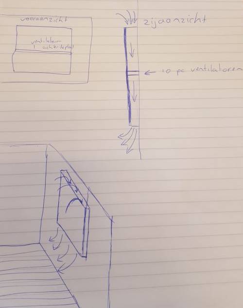

Hallo allemaal,
ik woon sinds dit jaar op mezelf. ik een oud boeren huis uit de 19de eeuw. het is erg slecht geïsoleerd. Niet eigenlijk... Het is het niet waard om dat te gaan doen want het huis wordt over 2 jaar te gaan doen aangezien het over 2 jaar gesloopt wordt. Nu zit ik wel met een probleem. De vloer is erg koud in de woonkamer. 10cm boven de vloer is het 16 graden als het op 2m hoogte 24 graden is. Dit is denk ik ook te danken aan de ouderwetse gaskachel waar de woonkamer mee verwarmt wordt. Nu zat ik met een gek idee. is het niet mogelijk om de lucht een soort van te mengen? ik wil een 220v ventilator plaatsen in een kast die in de woonkamer staat. daarmee wil ik de lucht vanaf bovenaf afzuigen en dan bij de vloer er weer uit blazen.

ik wil een ventilator vergelijkbaar met de gene in de link. zal dit genoeg luchtcirculatie creëren? wat denken jullie er van?

Er zijn geen helaas geen luchtroosters in het huis. dat gelaagdheid klopt inderdaad wel. als ik bijvoorbeeld een shisha pijp rook dan blijft de rook ook als een soort van wolkendek op ongeveer 1.5m hoogte hangen. Nu zit ik alleen met de gedachte dat als ik bovenaan de kast afzuig en onderaan afblaas er alleen luchtcirculatie rond de kast zal zijn aangezien de onderaan geloosde lucht warm is en weer zal stijgen richting het afzuigpunt boven aan de kast. Of zal dit geen probleem zijn?
Dicht bij de kast zal het wel werken, maar een paar meter verderop zal je misschien alleen de luchtstroom voelen.

Dit gaat denk ik alleen maar overlast geven van geluid en luchtstromen.
Een hoogpolig tapijt met een isolerende ondervloer doet meer verwacht ik.
Kleine ventilatoren maken meer herrie dan ze lucht verplaatsen. Plafondventilator zou kunnen maar deze kan ook een vervelende te koude luchtstroom gaan veroorzaken.
hier heb ik een ander idee: 10 kleine Computer ventilatoren die allemaal samenwerken om een grote luchtstroom te creeren. Ter info de woonkamer is 4 bij 7. ik hoop dat jullie wijzer worden van mijn tekening.

Ik weet niet of jouw idee kan werken.
Je wenst 15°C 1225 gram/M³ lucht te verplaatsen door 25°C 1184 gram/M³ lucht.
Die koude vloerlucht weegt 40 gram/M³ zwaarder, dit wordt een bijna onmogelijke klus.
Het doet mij denken aan tegen de wind-in plassen.
Maar...aangezien jij pas over twee jaar gaat verbouwen, zou je een tijdelijke vloer van harde isolatie kunnen installeren met daarop goedkope vloerbedekking.
De isolatie is later weer goed te gebruiken en jij zit er twee jaar lang warmpjes bij.

Nou of het bijna onmogelijk is om te roeren is dus de vraag. mijn gedachte is dus dat je het alleen maar genoeg met elkaar in contact hoeft te laten komen en dat het dan vanzelf gaat. Denk eraan dat als je en bad heb wat je deels met heet water gevult hebt en deels met koud water. om dat te mengen hoef je niet meteen al het water in beweging te brengen maar het ook kunnen doen met een lepel. het duurt wel wat langer maar uiteindelijk is al het water de zelfde temperatuur.
"Zo werkt het niet met lucht". Omdat?
Nooit te oud om te leren.
Waarom zou het mengen van lucht anders zijn dan water.
Ik heb niet goed gelezen :oops: Bedankt dat je me scherp houdt.
De suggestie was om niet te hard te roeren. Je moet niet te langzaam roeren om effect te hebben, maar die zo hard dat het klachten gaat geven. Maak het regelbaar dus :idea:
