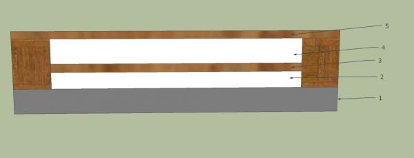

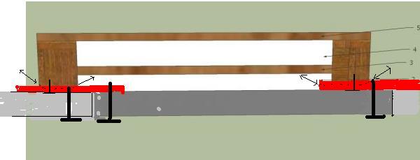

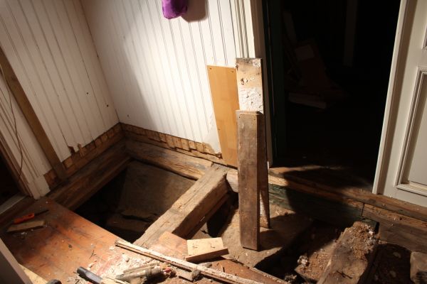

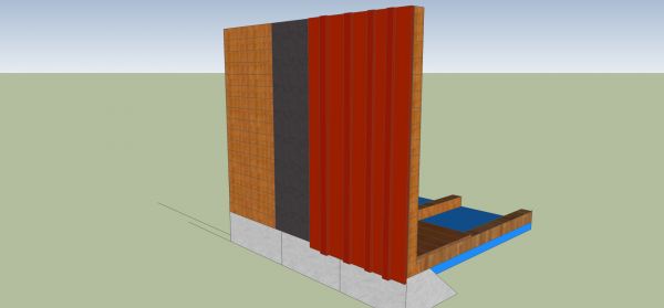

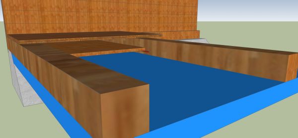

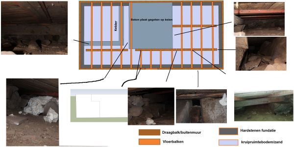

De vloeren in mijn huis wil ik isoleren vanwege sterke tocht vanuit de kruipruimte. In de hal zal ik beton storten, maar niet in de rest van mijn huis.

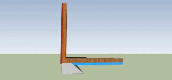

Het probleem is dat de buitenmuur (hout) op de hardstenen fundatie rust, maar de vloer op dezelfde hoogte zit als de eerste muurbalk.
De eerste muurbalk is dus een koudebrug als ik het goed begrijp (directe verbinding met buiten en ligt op fundatie muur.) Als ik nu de vloer tussen de balken zou isoleren zou de isolatie tegen de eerste muurbalk liggen, met kans op condensatie.
Heb ik dit goed begrepen en zo ja is er een oplossing los van de buiten muur isoleren?
