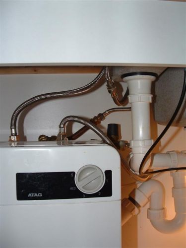

In de keuken hebben wij een koud/warm waterkraan die is aangesloten op een kleine boiler van ATAG. Het probleem is dat de kraan behoorlijk begint te lekken (bovenaf) als het koud water wordt gebruikt. Bij warm water is er niets aan de hand en ik vermoed dat dit komt omdat de (water-) druk dan wat minder hoog is.
Ik heb de boel al wat lopen aandraaien, maar het blijft fout gaan.
Plaatje 1:
Het water komt van binnenuit omhoog en ik kan maar niet ontdekken waar het 'lek' cq slijtage nou precies zit.

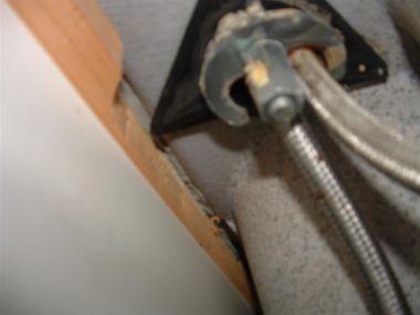

Plaatje 2:
De onderkant van de kraan

Zo te zien aan de slangetjes en de bevestiging op uw foto is dat een eenvoudige en leuke klus!
Hoe ziet de verbinding slangetje -> waterleiding eruit? Foto evt.?

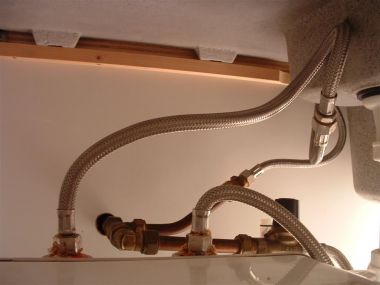

Ik heb even een drietal foto's gemaakt om het te verduidelijken hoe de situatie is. Helaas weet ik niet hoe de onderkant van een nieuwe kraan er precies uitziet, maar ik zou me kunnen voorstellen dat het een kwestie is van de 2 verbindingslangetjes monteren aan de onderkant van de kraan en vervolgens de kraan vastdraaien met de moer die is te zien op foto 1. Klopt dat een beetje? :)
Grootste 'probleem' zou kunnen zijn de ruimte want de boiler zou er eigenlijk even uit moeten en dan is het nog vrij krap qua ruimte. :)
Fiesiekus
Ruimte is altijd het probleem bij dit soort klussen :wink: . Om de bestaande slangetjes aan de nieuwe kraan te monteren, moeten ze toch aan de wartelzijde losgehaald worden.
Je schroeft nl. het slangetje eerst in de (nieuwe) kraan, even aangenomen dat ze passen. Controleer/vervang dan ook het rubberring op uiteinde slang.
Vermeld even het merk van de kraan, zo te zien is alleen de kop vrij gemakkelijk te vervangen.
De onderkant van een nieuwe kraan zal zo goed als zeker hetzelfde zijn.

Overigens op foto 2 is de draaiknop te zien om het water af te sluiten, maar volgens mij is dat alleen voor het gedeelte wat naar de boiler loopt. Misschien toch zinvol om de hoofdleiding even dicht te draaien, denk ik. :wink:

Denk er aan om bij vervanging ook even de flexibele aansluitingen na te kijken. Ik weet niet hoe oud deze zijn. Op de foto is niet te zien of er breukjes of scheurtjes in zitten. Wanneer deze aansluitslangetjes ook 15 jaar oud zijn, dan is het aan te bevelen deze gelijk met de nieuwe kraan te vervangen. Let daarbij wel op de aansluitingen, want die zijn in verschillende uitvoeringen te verkrijgen. De uitvoering die u heeft, met aansluiting bij boiler, is ook te verkrijgen.
