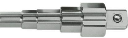

Ik ben Derk en ben nieuw op dit forum, en ik heb jullie hulp nodig. Ik heb voor een stuc klus de radiators losgekoppeld. Bij het demonteren is de koppeling welke in de verwarming zit een stukje meegedraaid. Deze zit met hennep vast.
Hoe draai je deze koppeling weer aan of zou hij niet gaan lekken nu. Hij is een paar graden meegedraaid.
Bedankt voor de reacties.
Deze moet je met een staartstuk sleutel er uit draaien en op nieuw verpakken en weer vast draaien.
eventueel te huur misschien bij bouwmarkt of gereedschap verhuur bedrijf.
