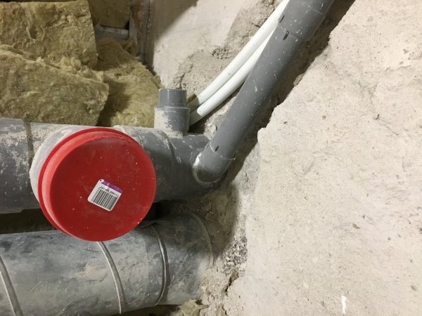

Hallo, omdat ik de afvoer van de douche niet hoger kon koppelen heb ik zelf een gaatje van 40 mm gemaakt en daar heb ik de afvoer in gestopt (max 5 mm in de verticale afvoer gestoken). Nu denk ik oej is dit wel verstandig 😔. Van bovenaf komt de afvor van de wasmachine (zolder) en de wc 20 cm hoger. Nu ben ik bang dat het water van de genoemde afvoeren op dat stukje dat in de leiding zit valt en de badkamer in lekt. Heeft iemand a.u.b. een goed idee om dit op te lossen? Hoe waterdicht maken van dit stukje? Met vriendelijke groet, Mirso
Dit is vragen op een grote lekkage straks, zoals het nu gemaakt is.
Even een gaatje maken, pijpje er in, en een beetje kit er om heen werkt niet.
De kit hecht niet goed op de pvc, en zal straks loslaten, met hele groten lekkage schade als gevolg.
En dat terwijl er een originele aansluiting zit in het T-stuk, die nu afgedopt is.
Nu zul je dus een gedeelte van de standleiding moeten vervangen, om alles goed aan te kunnen sluiten.
Dus het T-stuk, waar je nu een gat in hebt geboord, zal vervangen moeten worden.

Hallo Peter, bedankt voor je reactie! Die al bestsande koppeling is te hoog voor de douche daar stond een bad.
Het was dan beter geweest, om de vloer iets op te hogen, zodat je de bestaande aansluiting kunt gebruiken.
Desnoods alleen in het douche gedeelte.
Is misschien niet zo mooi, maar soms kan dat niet anders.
Nu is de kans op lekkages in de toekomst heel erg groot.

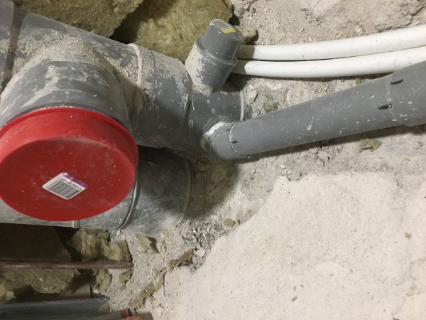

Is het mogelijk om dit gat dicht te maken bijvoorbeeld met een stuk van kunststofleiding? Als dit kan dan zal ik de badkamer opgogen. Het lijk mij bijna onmogelijk tit t stuk eruit te hakken.
Mirso
Eerder heb ik gevraagd of het maken van een opening in de leiding verstandig was. Dat was het dus niet. Is het mogelijk om dit gat dicht te maken/lijmen? Zo wel dan wil ik de badkamer verhogen en de afvoer op de oude leiding aansluiten. Anders wordt het heel moeilijk dit stuk te vervangen, omdat het gelijmt is en zit in beton gegoten. Ik hoo op handige tip. Groet, Mirso
Marcn88
Dit gat krijg je niet meer op een fatsoenlijke en over langere tijd betriuwbaar dicht er zit maar 1 ding op en dat is uithakken en t stuk vervangen en iets lager dan terugplaatsen voor de afvoer 40mm
bezint eer ge begint :mrgreen:

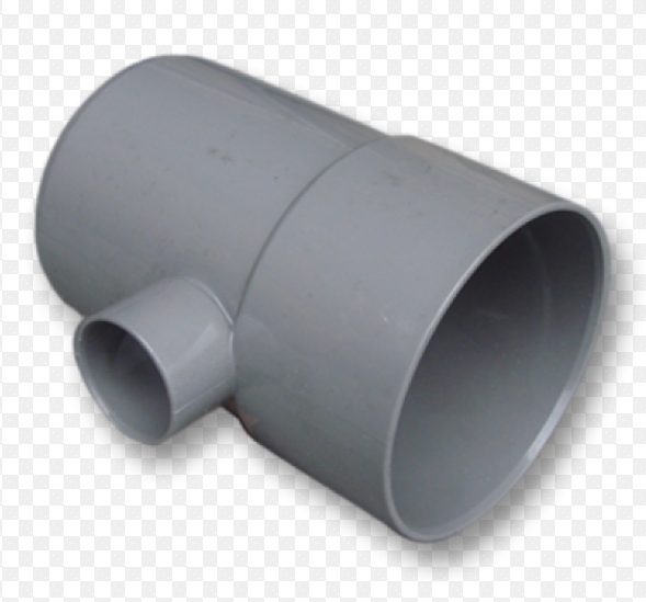

Ik kan niet goed zien, of het onderste T-stuk een mof/spie is, of een mof/mof.
Dus of hij in een andere verloop gelijmd zit in de vloer, of over een buis gelijmd zit.
Als het een mof/spie is, dan is het vrij gemakkelijk op te lossen.
Je zaagt eerst de buis door boven het T-stuk van de wc.
Daarna zaag je het onderste T-stuk net 1 cm boven de kraag die uit de vloer steekt.
Je verwijderd nu de 2 t-stukken.

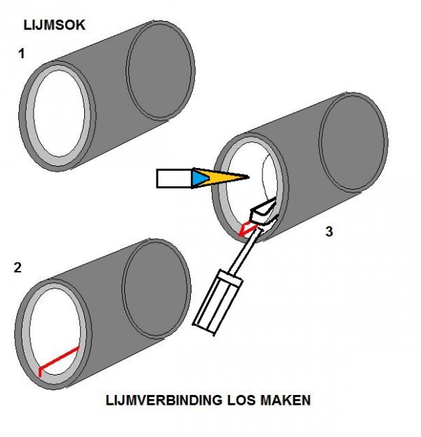

Met een verfföhn, verwarm je dan het stuk buis wat in de buis in de vloer zit.
de lijm zal dan loslaten, en je kunt het stuk er voorzichtig met een tang er uit pulken.
Daarna even goed schoon schuren, en nieuwe T-stukken plaatsen.
De buis aan de bovenkant kun je dan met een manchet schuifmof weer aan elkaar bevestigen.
Maar er staan op dit forum al heel veel voorbeelden, hoe je lijmverbindingen weer los kunt maken.

Een mogelijkheid is een opzet zadelstuk van grijs PVC en dat er op monteren met PVC lijm zoals het hoort.
Dus goed schuren en reinigen met PVC reiniger en dan met de juiste lijm voor dikke PVC buis (lijm is dikker)het zadel stuk erop lijmen
Na het opzetten met lijm kan je het versterken door middel van trekbanden eromheen te doen en deze ook gewoon te laten zitten.
Als er verder geen spanning meer op komt zal er niet veel verkeerd gaan.
Vr Gr en succes ermee
Marcn88
Een zadelstuk zul je er bijna niet op krijgen ivm de verdikkingen van de moffen van tstuk
De loodgieter
Verder open hakken, en het t stuk verwijderen is de enige manier om dit juist op te lossen.
Kitten zoals nu is slechts een lapmiddel, is niet de vraag of het gaat lekken maar waneer.

Het is een mof spie @peter
de grote ruimte onder de zijaansluiting

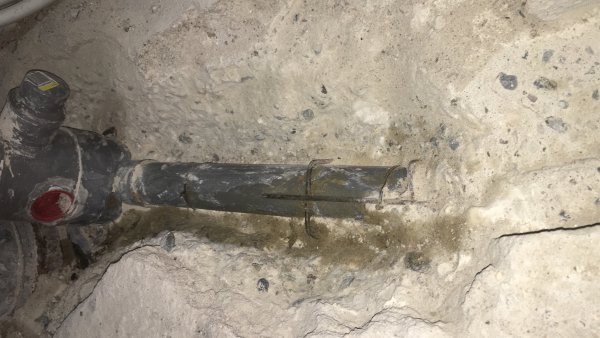

Hallo, dit is een kleine update: zo ziet het er dus uit. Ik heb de afvoer van de wastafel gevonden, die ong 5 cm lager ligt dan de toekomstige afvoer van de douche. Zo laag mag ik de doucheafvoer niet plaatsen omdat ik te veel zou moeten graven (slecht voor de stevigheid en de constructie??) mag ik hem d.m.v een koppelstuk koppelen met de al bestaande afvoer? Bochtje naar beneden en dan met t stuk koppelen? Uiteraard vervang ik eerst de door mij verpeste t stuk. Althans probeer ik dat 😁
Groet, Mirsad
Henk253
  • #19
Je kunt dat wel met 2 bochten 45 graden.
Maken maar je moet ook uitzoeken als er niet meer op die leiding zit dan alleen de wastafel.
je kunt ook als je net boven de rand van mof door zaagt en rest van t-stuk verwijderd hebt een reparatie sok die in de afgezaagde stuk past.
dan kan je verder werken en nw t-stuk voor je wc plaatsen.
