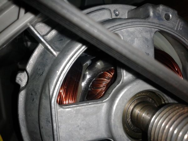

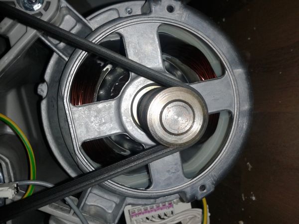

Hoi
Enige tijd geleden poste ik hier een vraag over de vonken die ik onder mijn wasmachine zag als de centrifuge naar het hoogste toerental springt.
Ik kreeg toen de tip om de koolborstels na te kijken. Daar ben ik nu bezig, maar ik heb geen idee waar ik die kan zien. Kan iemand me daarbij helpen? Zie foto's.
Bedankt!
Polderboer
Die zitten ergens bij de elektromotor daar onderaan waar de riem opzit(kleine poelie). Ongeveer waar je die vonken ziet. Misschien zitten ze aan de voorzijde? Wat is het merk/type?
DCB
De vonken zie ik op de grond weerspiegelen, dus geen idee waar ze vandaan komen, t is maar heel even. Kan t kwaad?
Het is n AEG Electrolux L54840.
Tip was toen dat als ze korter waren dan 1cm, vervangen. Anders...? Kan t geen kwaad?
Bedankt!
Polderboer
Ik vermoed dat ze aan de andere kant zitten, dus niet aan de as-zijde van de pomp. Korter dan 15mm dan gewoon vervangen. Kan het kwaad? de motor kan onregelmatig gaan draaien of ermee stoppen.
Pap
Riem er af motor los door 4 bouten er uit te halen stekker motor er af
dan kun je de motor naar achter duwen
motor heeft aan de achterkant zwarte blokken zitten 2 keer
stekkers er af en dan de 2 schroeven er uit halen
en je hebt ze
