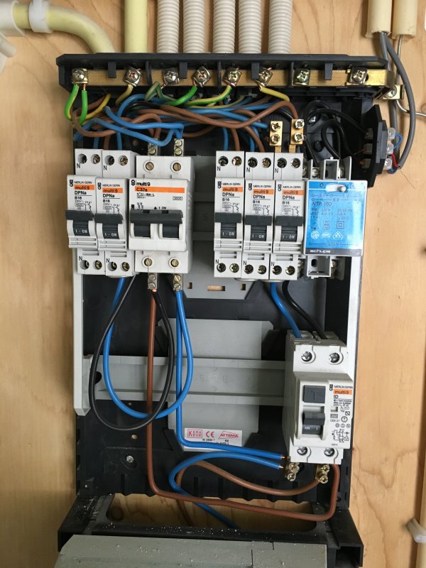

Onlangs zijn wij in een ander huis getrokken. De vorige bewoners kookten altijd op gas en wij willen graag elektrisch gaan koken. De groepenkast wil ik daarom uitbreiden met een kookgroep. Omdat de woning in 1996 gebouwd is, wil (moet?) ik deze meteen upgraden volgens de huidige regelgeving, hierover vraag ik graag jullie advies.
De huidige groepenkast bestaat uit:
1x ALS Merlin Gerin met daarachter 3 automaten, Merlin Gerin B16 (+beltrafo)
Daarnaast, niet achter een ALS;
2x Merlin Gerin B16 groepen (droger en wasmachine)
1x dubbele automaat, Merlin Gerin C32a (afwasmachine en een losstaande oven/magnetron.
Ik denk dat de dubbele automaat oorspronkelijk bedoel is als kookgroep, maar zeker weten doe ik dit niet. Volgens mij mag dit niet (meer)?
Zie onderstaand foto ter verduidelijking (linker groepen zijn van de droger en wasmachine)
Ik wil de groepenkast aanpassen door:
- de dubbele C32a automaat vervangen door 2 losse B16 automaten tbv de afwasmachine en oven.
- toevoegen van een extra B16 automaat tbv. toekomstige uitbreidingen in de garage
- de C32a hergebruiken als kookgroep
- toevoegen van 2 aardleks
- herverdeling van de groepen over de 3 ALSen (max. 4 groepen per ALS)
Mijn voornaamste vraag is of ik iets over het hoofd zien en of de dubbele C32a groep eigenlijk wel een kookgroep is?

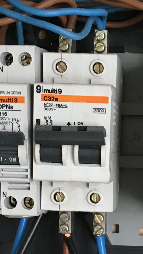

Ik kan hierover niks op het net vinden. Zoals op de foto te zien heeft deze automaat maar 2 aansluitklemmen ipv 4 zoals ik gewend ben bij andere kookgroep automaten.

Om te beginnen die C32 DIRECT uitschakelen. Deze mag ABSOLUUT niet gebruikt worden, en zeker niet op 2,5mm2 bedrading.
Bovendien heb je geen hoofdschakelaar, dus zelf klussen aan de kast is niet verstandig.
Nou, dat gevoel had ik inderdaad ook een beetje dat dit niet mag (vandaar de vraag). Wat voor geval is dit eigenlijk? een krachtgroep? In ieder geval geen kookgroep dus?
Als ik de C32 vervang door een normale kookgroep en de overige wijzigingen doorvoer voldoe ik dan weer aan de huidige normen?
Overigens zit er wel een hoofdschakelaar onder de meter. Ik kan gewoon spanningsloos werken.
Dat is een 32 ampère zekering, veel te zwaar voor huis, tuin en keuken gebruik. Schakelaar onder de meter is waarschijnlijk geen hoofdschakelaar maar hoofdzekering. Overige aanpassing lijken correct.

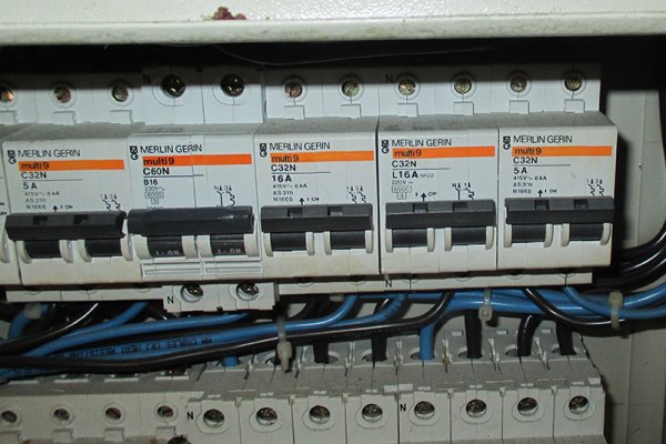

Dit is helemaal geen 32A zekering... Merlin Gerin heeft de nare gewoonte om typenamen te verzinnen die nogal op karakteristieken/zekeringwaardes kunnen lijken. "C32a" is een productreeks, net zoals "DPNa".
Zie bijvoorbeeld onderstaande foto:
Wat zijn dit? 32A en 60A automaten? Of toch stiekem 5A en 16A? ;)
Jouw foto is te onduidelijk maar volgens mij staat er een regel lager "16A - L". Gewoon een 16A automaat dus, met L karakteristiek (dit is vergelijkbaar met wat we tegenwoordig "B" noemen). Deze automaat is in principe 1 op 1 vergelijkbaar met de andere 5 automaten, alleen hij zit in een grotere behuizing (en kan hij als gevolg daarvan hogere kortsluitstromen verwerken, 10kA tegen 4.5kA, als ik de foto goed lees). Het is zeer zeker geen kookgroep, die zou inderdaad 4 polig moeten zijn.
16A-L staat er op de regel lager
Maar, zijn dit dan niet 2 'gewone' 16 A zekeringen aan elkaar, gecombineerd belastbaar tot 32A?
Het is een 2polige beveiligde groep bedoeld voor een 400v aansluiting.
Iig moet TS een eigen hoofdschakelaar plaatsen en iig 1 aardlekautomaat bijplaatsen.afhankelijk van de uitbreiding max 4 groepen per aardlekautomaat.
Bedankt voor de info allen!
Dan kijk ik dus aan tegen 1x HS, 2x ALS, 3x groep, 1x kookgroep.
Wordt een duur grapje, misschien toch maar een nieuwe groepenkast overwegen, dit spul is toch alweer dik 20 jaar oud...
