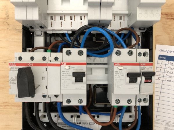

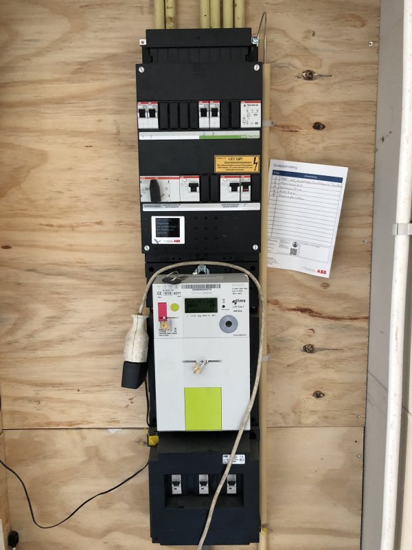

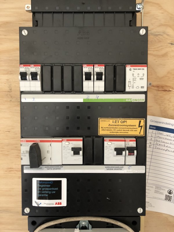

Ik heb een 3x25A meterkast met ABB Busboard (2x6). Hierin dus 2 aardlekschakelaars. Het volgende zit er al in:
5 groepen (bezet, waarvan 1 groep – zonnepanelen (1050 watt) niet op de Busboard zit)
1 beltrafo
Het volgende moet er nog bij:
1 groep (kombi-oven 2500 watt)
1 groep (vaatwasser 2400 watt + koel-vriezer 300 watt)
1 kookgroep (inductieplaat met geïntegreerde afzuiging 7400 watt)
In de toekomst zal er nog 1 groep bij komen voor een droger.

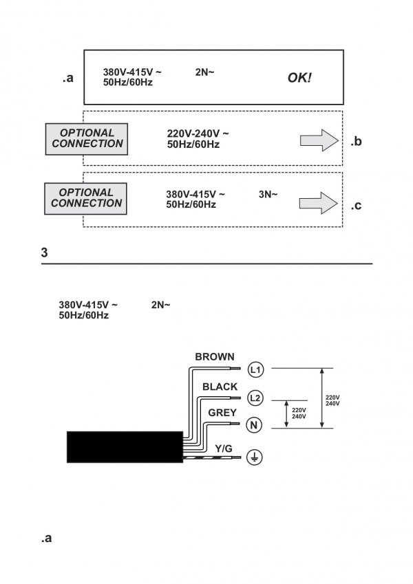

Bij mijn weten heb ik hier 2 installatieautomaten 16A nodig om de kookplaat via Perilex van stroom te voorzien. Ik heb nog 6 plekken over op het Busboard omdat de zonnepanelen (1050 watt) daar niet op geprikt zitten maar mag dit (officieel maar 4 groepen achter een aardlek)?
Kortom mijn vraag is of mijn kookplaat met Perilex via een kookgroep aangesloten mag worden en of dit mag in mijn huidige opstelling van mijn meterkast.

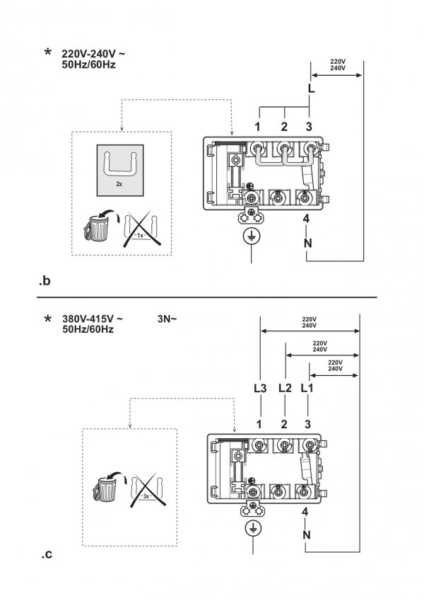

Specificaties inductieplaat (aansluitschema tussen de foto's)
COMBO HOB
IDE84241IB
Ampère: 2x16
Aansluitwaarde (W): 7400

Ik zou er een vakman bijhalen, want je hebt daar een rare groepenkast. Één van de drie fasen wordt nu helemaal niet gebruikt. Ook lijken er gedeeltelijk te dunne draden toegepast.
Er worden ook nog niet eens overal hulsen toegepast... Dat de 3e fase niet gebruikt wordt schijnt niet heel raar te zijn, maar ik zou de 3e fase kunnen gebruiken om een alamat aan te sluiten en daar mijn kookgroep achter te hangen.
Ik zou kiezen voor een krachtgroep tbv de kookplaat en zoals reeds geadviseerd, de belasting beter over drie fase verdelen.
