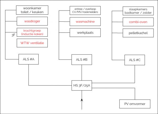

...vandaag effe die kast open getrokken en ik meet/zie inderdaad een 3 fasen systeem.
maar er moeten wat groepen bij komen:

in totaal worden het dan 4 extra groepen, plus 1 krachtgroep, terwijl ik maar 3 posities vrij heb.
er zal dus een kastje bij moeten voor een ALS en een paar automaten.
wat is nou wijsheid? hele kast van de wand trekken en een groter ophangen (36 posities),

...ik heb me laten vertellen dat een PV omvormer vaak vóór een aardlek wordt gezet, om te voorkomen dat die uitschakelen als de omvormer opstart. iets wat ik overigens bij mijn omvormer (nu achter een ALS) nog nooit meegemaakt heb. graag advies hierover.
voorts, ik heb de volgende indeling gemaakt. alle rode groepen zijn zware jongens. in de WTW zit een verwarmingselement dat sporadisch aan zal gaan bij vrieskou.
ik zal de bestaande kast dus gaan uitbreiden met een extra ALS, een paar automaten en een 220x330 behuizing. dan heeft het spul ook wat lucht ;-)
ik vind het echter vreemd dat een krachtgroep als één groep gezien wordt. hoe hou ik hier goed rekening mee in de fase-verdeling?
Wtw(die is toch niet meer dan 2KW?) en pelletkachel zou ik gewoon op algemene groepen doen.
PV omvormer gewoon achter de aardlek, of als je dat niet aandurft achter een aardlekautomaat.
faseverdeling van een 3 fasen groep??? die zit automatisch verdeeld over de fasen...
Wel kun je er rekening mee houden als je weet dat bv. de pitten op fase 1 en 2 zitten, je daar rekening mee houdt, en dus fase 3 wat zwaarder belast met de overige apparatuur.
Enfin, enige tijd verder heb ik de handel aangesloten. de kookplaat heeft twee samengeklonken aderparen: zwart met bruin en grijs met blauw. de derde is aarde (geel/groen). ik heb de perilex-wcd netjes 3F+1N aangesloten, ook al gebruikt de kookplaat uiteindelijk slechts 2 fasen. de combi oven zit op (aparte groep) fase 3 en zo doe ik toch iets aan fase-verdeling.
ik heb het bruin/zwarte aderpaar losgeknipt en van twee nieuwe kabelschoentjes voorzien. de kookplaat zit dus op 2F+1N aangesloten. het stukje neutraal van stekker naar kookplaat is dus wél dubbeldik uitgevoerd. nu gebruik ik van meterkast naar wcd 5 draden (3F+N+PE). ik voer die blauwe draad niet dubbeldik uit.
is die blauwe enkel dubbel uitgevoerd voor het geval je de kookplaat op een zgn kookgroep (2F+2N) aansluit?
ik ben bekend met de werking van kracht(draai)stroom en snap de berekening achter 220/380 etc.
enfin, het zal wel kloppen zo (toch?)
groet!
Zolang je een 3F+N systeem hebt, hoeft de N niet dikker te zijn dan de stroom per fase. Zou je alle 3 de fasen gelijk belasten, dan doet de N zelfs helemaal niets (faseverschuiving).
In dit geval gebruik je 2 van de 3 aanwezige fasen. Niets aan de hand, de N krijg nooit meer dan 16A voor zijn kiezen.
Anders wordt het als je een kookgroep op één fase aansluit. Dan geldt de faseverschuiving niet, en moet je de nul dus even zwaar uitvoeren als de som van de toelaatbare stroom. Bij een kookgroep dus 2x16 = 32A. Vandaar dat deze dan dubbel uitgevoerd moet worden.
