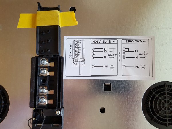

Ikea Smaklig Inductie op Perilex bij 2x230 kookgroep 1fase
Ik ''mis'' een aansluitmogelijkheid op deze inductiekookplaat.
Ga er nu vanuit dat bij een ''éénfase 2 x 230 kookgroep'' beide fases op 1 en 2 komen en de beide nullen samen op die ene N-schroef komen.
Ook ga ik ervan uit dat de brug niet wordt geplaatst tussen 1 en 2.
klopt dit?
Dank Mart

De Ikea kookplaten zijn strikt gezien niet compatibel met de Nederlandse fornuisgroep.
Jouw oplossing is echter met de beperkingen van dit fornuis de beste optie.
Ja want we weten zeker dat de nul in de kookplaat dik genoeg is.
Die kookplaat mag niet op een kookgroep.Doe je het wel,is het uw eigen verantwoording als het fout gaat.

Ik begrijp uit je eerste bericht dat de nul in het toestel dik genoeg is, is het daarmee gezien de beperking dat ik geen 380 / 3fasen heb toch ''te doen''?
Dat eerste antwoord was helaas sarcastisch bedoeld, we weten niets van de opbouw van het inwendige van de plaat.
We weten alleen dat de fabrikant het er niet op heeft laten keuren en dus niet aangeeft als aansluitmogelijkheid.
@headhunter, toch wel. Fabrikant benoemt 240V enkel fase als optie, echter is dat uitgaande van één 32A groep.
De nul moet daar dus wel degelijk op toegerust zijn.
Het probleem is (van iedere enkel fase fornuisgroep) dat zodra één van de twee nul draden los zou raken, de volle 32A door de andere nul draad gaat lopen, wat brand tot gevolg kan hebben.
Je hebt idd gelijk.
Plaat moet dat inwendig aankunnen.
Wel de nullen dan samen in een twinhuls persen zodat ze altijd samen blijven.
Blijft lastig die Kookgroepen.
Heren, ik soldeer ze ff aan elkaar voordat ik ze klem. Moet mi. voldoende zekerheid geven. Heb geen twinhulsjes vandaar. Eens?
Nee niet mee eens. Solderen is uit den boze, vooral als het om draden gaat waar een grote stroom doorheen gaat.

Zeer ongelukkige keus om blauw en bruin gezamenlijk als nul te nemen... Beter was bruin en zwart als fase, en blauw en grijs als nul.
Jammer dat je nu twee enkele hulzen hebt gebruikt. Een twinhuls lijkt me toch betrouwbaar.
Walker, waarschijnlijk is het een aansluitsnoer met aangegoten stekker. Dan heb je niet meer zoveel keus wat betreft de aderkleuren...
Netjes is het niet maar ik zie het eigenlijk altijd zo. Nouja, vaak zelfs met 2x zwart en zonder grijs. Dan wordt jouw optie ook een uitdaging. ;)
