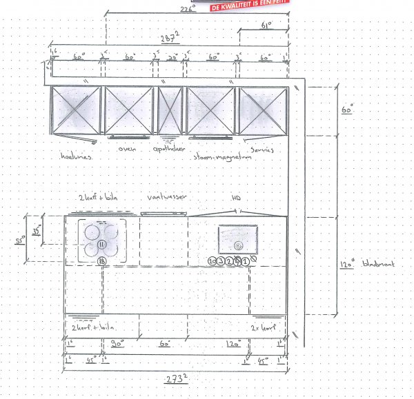

Hieronder een afbeelding van het schiereiland. Andere kant is kastenwand maar die zie je nu dus niet
Je tekent de koof niet. Hoe komt die te lopen? Tegen de muur of alleen plafond?
Je kan hem van hout maken met hoeken onder verstek. Of met een regelwerk en gipsplaten, wat gestucd wordt.
Het boren van het gat kan je beter uitbesteden. Vooral aan de buitenkant is het het mooist als er een mooi rond gat zit. Zonder of met een hele kleine afwerkplaat. Laat ze ook vanaf buiten boren.
Maar het is een nieuwbouwhuis. Wat voor afzuiging in de keuken is er bedacht in het ontwerp? Wat voor ventilatiesysteem zit in het huis?
De koof zal lopen vanaf de muur links op te tekening tot het einde van het kook eiland. Dus de totale breedte van het kookeiland.

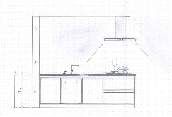

Dit misschien als extra aanvulling. Zo komt de keuken er uit te zien.
Volgens mij kunnen we toch gewoon prima vanuit de afzuigkap een buis richting buiten maken.

Volgens mij willen wij niks spannends toch. Dit koof mag prima een centimeter of 20 hoog zijn, aangezien ons plafond ook 280 is ipv 260.

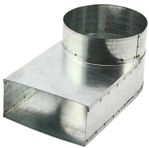

Kijk nou eerst eens hoeveel ruimte een haakse bocht van 150 rond vraagt. Je buis is al 150 dus veel heb je niet over.
Ik zaag nog even door omdat ikzelf voor deze oplossing heb gekozen. Wist niet beter. Welliswaar in PVC. Echter mijn afzuigkap maakt een enorme pokke herrie. Dat wordt door het slecht afvoeren van de luchtstroom veroorzaakt.
