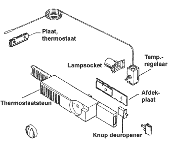

Ik vond een tekening van de thermostaat.
Hoe hij uit elkaar moet weet ik niet, maar wellicht heb je er wat aan?

Volgens mijn gegevens kun je het beste de contacten 3 en 4 van het thermostaatblokje zelf (hierboven aangegeven als temp. regelaar) doorverbinden.
De veiligste manier:
De betreffende stekkertjes even van het blokje los maken. Twee hele korte stukjes massief draad van de kern van installatiedraad 2,5 mm².
Lengte ca 1,5 cm. In de insteekstekkertjes doen en de andere aan de andere kant. Isolatietape omheen en opletten dat het nergens tegenaan komt.
De aansluitingen op dat blokje zelf mogen allemaal met elkaar in contact komen, in het ergste geval gaat er een lampje branden.
Dit is de eenvoudigste manier waarop ik het kan vermelden, het schema vermeldt geen kleuren van aansluitdraden!
Vergeet niet de stekker uit het stopcontact te halen voor je begint!
