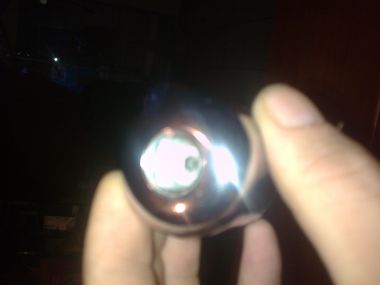

mijn kinderen wilde de kraan aanzetten en hebben toen de verkeerde kant op gedraaid
nu krijg ik hem niet aan doordat hij door draai
heeft iemand een tip om dit op te lossen
denk dat de knop dol is en over de tandjes heen glij

Plaats even een foto hoe deze vast zit van binnen en als je hem er niet af kunt krijgen de kraan zelf
Boudewijn 033
Het is een thermostaat kraan schreef topic starter, daar kan je weinig aan draaien, aangezien die met een pennetje werken.
plaats er eens een foto van, misschien past een ander merk knop ook.

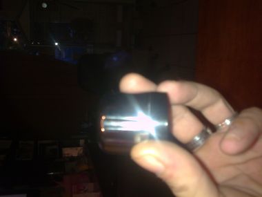

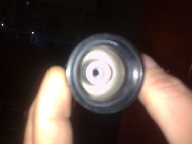

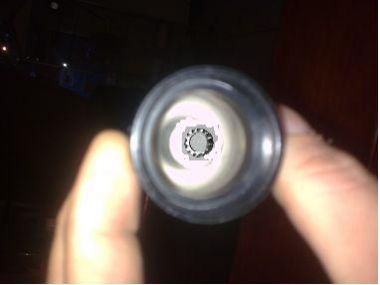

Rentmeester
hoop dat je hier wat een heb
de knop zit vast met een schroef als hij over het asje is

Misschien wil het zal wel lap middel zijn maar.
wikkel even dun laagje teflon tape om de spindel en druk de knop er weer op, en zet hem weer vast.
evt een gekartelde waaier er tussen zodat beter grip heeft

Waar de knop op bevestigd is zit zoals Boudewijn aangaf een pennetje en geen spindel. (spindel= een afsluitpen waarmee je de kraan open en dicht kan draaien)
Ik had dit idd over het hoofd gezien dat het om een thermostaatknop ging.
