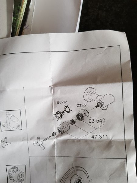

Weet iemand hoe ik deze knop kan verwijderen of opnieuw kan vastzetten? De knop hoort ingedrukt te kunnen worden om te schakelen naar de slang in plaats van de kraan maar die werkt niet meer en de knop zit ook erg los. Vooral erg leuk met een zoon die constant de slang aanzet terwijl je net alles droog hebt gemaakt..

Bedankt voor je reactie. Het is niet zo dat de drukknop niet werkt qua indrukken maar je kunt de gehele knop doordraaien om de slang aan te zetten in plaats van de kraan, zonder de drukknop in te hoeven drukken. Ik kan de gehele knop ook zeker 5mm uittrekken omdat er zoveel speling op staat.

Staat op dat papier ook een type?
de 47311 is een aan/uit dus open/dicht knop u heeft ook een omstel in zitten.

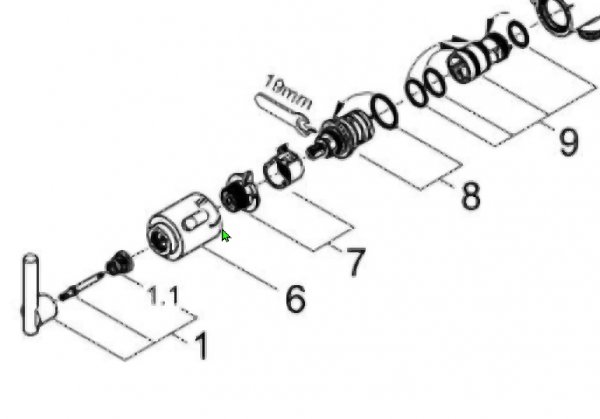

heb nu het type Grohe Onderdelen Atrio Jota Thermostatische Badmengkraan 34062000
tekening van kraan klik op onderdelen daar staat de tekening met onderdelen klik hier op
Kruisknop kan je er af trekken zit geklikt.

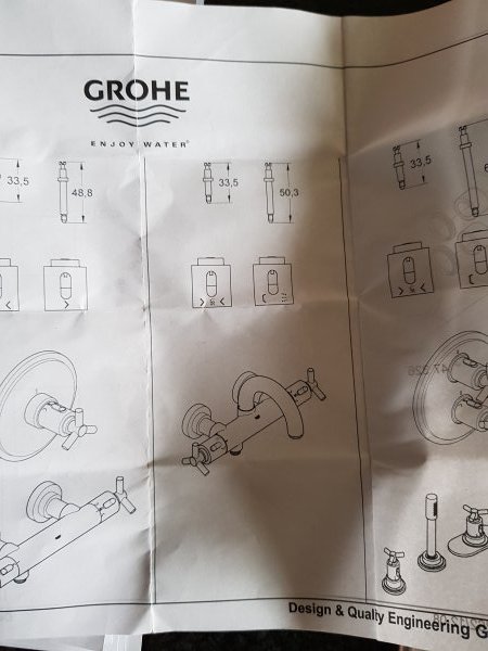

Het enige wat staat gedrukt op het papier is 95.937.431/AM 214262/12.08. Ik heb geprobeerd om de kruis knop er af te trekken maar die zit muurvast. Moet ik gewoon nog harder trekken? Bedankt voor al uw hulp!
Als je even een regel hoger leest en op klik hier op klikt zie je type en tekening.
dit is de kan van je kraan zit alleen andere model hendel op.
en 1.1 is een klik verbinding
alleen bij die van jou zit er achter nog een zeskantige moer maar volgens mij zit die aan de greep vast. ken moeilijk zien.
