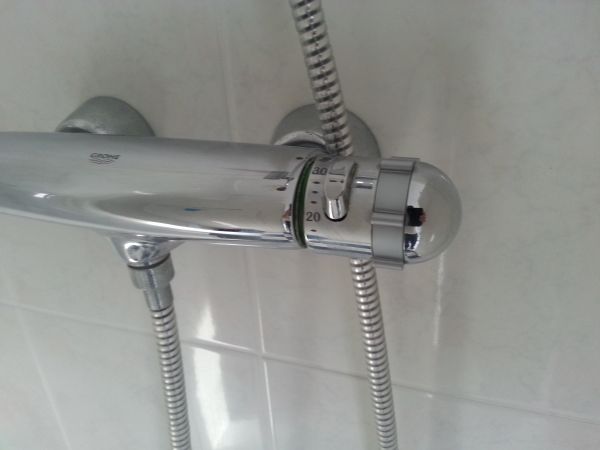

Knop verwijderen thermostaatkraan
Bas26
Weet iemand hoe ik de knop van deze thermostaatkraan moet verwijderen. Er zit niet een gebruikelijke kapje op. Het merk is Grohe maar type weet ik niet.
Henk253
Hij lijkt op de sentosa
gewoon voorste bol tegen de klok in los draaien.
ring verwijderen en schroef los draaien.
Daarna kap verwijderen.
