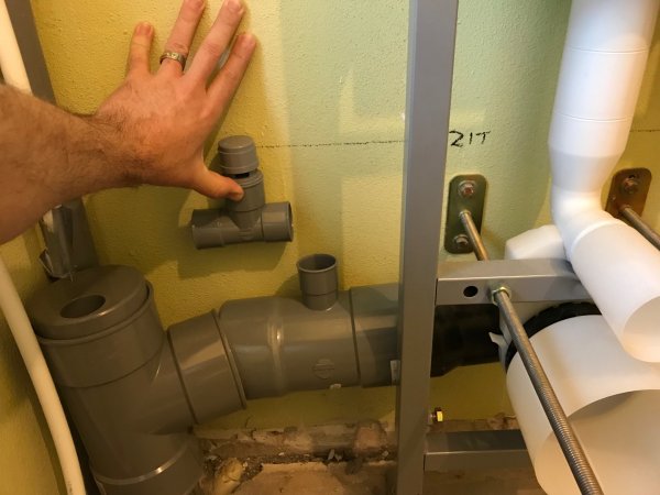

Hallo allen,
Op de eerste verdieping ben ik van plan een wc en een wastafel te plaatsen. Er is een bestaande aansluiting voor de riolering, 110 mm, die verticaal naar beneden loopt (zie foto). De aansluiting is momenteel aangesloten op de afwatering van de cv, die van de zolder af komt. Nu ben ik op zoek naar een geschikte oplossing voor het aansluiten van de diverse afwateringen. Het ziet er op dit moment uit dat ik de afwatering van de wasbak over de muur moet laten lopen. Niet echt een mooie oplossing.
Graag een aantal suggesties. Opmerkingen of kritiek zijn ook welkom.
Met vriendelijke groet,
Bob
De wc kan rechtstreeks er op 110 buis die dan naar beneden loopt.
Zou dan net onder plafond een aan sluiting maken voor je wastafel die dan in een koofje moet lopen

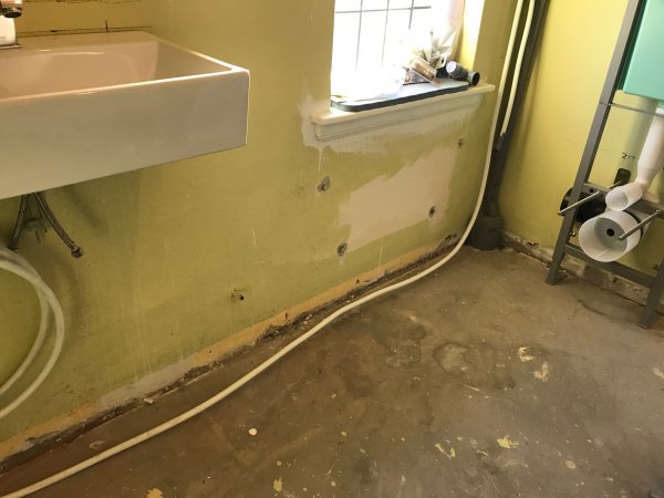

Beste Henk,
allereerst bedankt voor de snelle reactie. Ik zie nu dat ik de situatie niet duidelijk heb beschreven. In 1foto zie je de situatie met wastafel en wc. De 40 mm pijp in de hoek komt van boven van de cv. De andere foto laat de 110 aansluiting zien die in dezelfde situatie op de bodem aanwezig is. Beide foto's zijn dus van de ruimte waarin ik de afwateringen bij elkaar wil brengen.
Excuses voor de slechte omschrijving. Hoop dat dit wat duidelijker is.
Mvg Bob
Ik begrijp het wel hoor maar je zei over de wand met 40mm buis vind je niet mooi.
er kan in de hoek een T-stuk geplaatst worden daar kan de wc op.
Dan heb je de keus om daar boven op een t-stuk te zetten voor de wastafel overzij.
Maar daar zag ik ook een gedeelte van een radiator, dus dacht ik boor een gat naar beneden en plaats daar de afvoer van de wastafel langs en dan in een koofje richting de standleiding waar ook een koker om moet.
Ok daar kan ik wat mee. Ik was alleen in de veronderstelling dat haakse bochten "not done" waren. "er kan in de hoek een T-stuk geplaatst worden daar kan de wc op"?

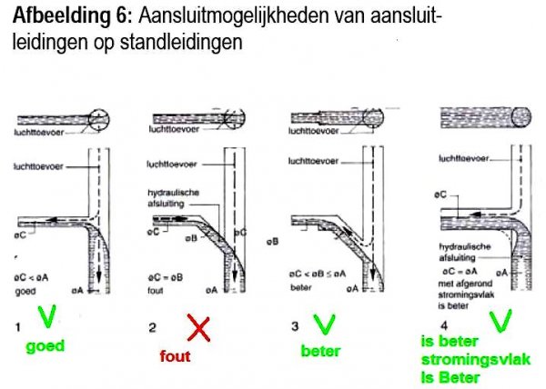

Hallo allen,
tijdens de toepassing van jullie tips kwam ik het volgende vraagstuk tegen.
Ik wil tussen de toilet en het T-stuk die naar beneden gaat een T-stuk plaatsen waar ik een beluchting op kan zetten. De rechterkent van de beluchting gaat met een 90gr stuk aangesloten worden op het T-stuk. De linkerzijde wordt aangesloten op de afwatering van de CV die van de zolder af komt. Het verticale T-stuk aan de linkerkant heeft aan de bovenkant een verloop gat van 40 mm. Daarop wil ik de afwatering van de wasbak aansluiten.
Mijn vraag aan jullie: is de positie van de beluchting juist?
Alvast bedankt voor jullie reacties.
Bob
Waarom daar? De standleiding loopt toch door naar de zolder? Daar een ontspanning maken door het dak. Niet met die beluchters gaan lopen knoeien als het niet nodig is, en zeker niet op een plaats waar je niet weer bij kunt.
De wastafel kan met een T-stuk op de leiding vanaf de zolder aangesloten worden.
Direct achter de pot moet je trouwens sowieso een hulpstuk met machetten gebruiken, het zwarte PP verloop kun je niet lijmen.
Hessie, bedankt voor je reactie.
De standleiding van 40 mm is dus de leiding die van de CV, op zolder, afkomt. In deze leiding zou ik dus een aftakking naar buiten moeten maken?
Dan kan ik inderdaad met een T-stuk de afvoer van de wastafel op deze leiding aansluiten.
Je hebt gelijk, er komt een tussenstuk met manchetten aan het zwarte aansluitstuk.
Nogmaals bedankt voor je snelle reactie.
Bob
Inderdaad, als je de kans hebt op zolder een open verbinding door het dakbeschot maken. Dan heb je de meest ideale situatie.
Je kunt ook met 2 t-stukken in elkander in de standleiding zetten daar dan een verloop in dat je dan evt met een 50mm buis naar boven gaat kan je ooit nog boven op zolder plaatsen.
Ik zou die t-stukken in manchet uitvoeringen doen, van die t-stuk kan je een 15graden bocht met manchet en spie eind in de t-stuk schuiven zodat je ook recht voor je aansluitstuk komt.
Deze moet je weer met manchet verbinding aan gesloten worden.
