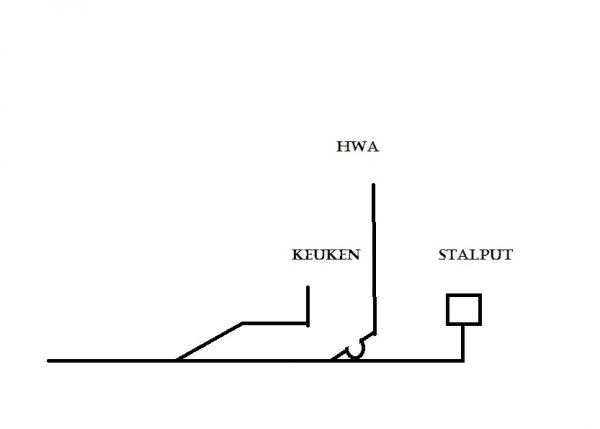

Goedeavond,
ik ben bezig met het vervangen van mijn riool. Nu ben ik echter op een punt gestuit waar ik me niet zo goed raad mee weet. Het gaat om een samenkomst van een HWA, 50mm waterafvoer van de keuken, en een tuinputje welke allemaal samenkomen in een gemetselde put. Ik wil het geheel vervangen door PVC. Heeft er iemand tips om dit zo goed mogelijk op te lossen?
Bedankt alvast!
Wat wilt u vervangen, alle buizen die de put in komen of ook de buis die de put uit gaat ?
Alles er uit en nieuw maken.
het schrobputje buiten zou je eventueel kunnen verplaatsen als het erg druk is met aansluitingen
Die dikke mof (What's in a name...)in de HWA zou wel eens een eternit buis kunnen zijn. Dus voorzichtig met verwijderen.
Als je alles gaat vervangen voor PVC, dan is het wellicht ook handig om een ontstoppingspunt op te nemen.
Als je deze verzamel put wilt vervangen zul je ook leiding die naar hoofdleiding gaat ook vervangen.
Ook zult je uit moeten zoeken wat er nog meer op zit en waar alles naar toe loopt.
Je kunt een nieuwe put metselen en en dan aan sluitingen van pvc maken voor schrobput en je Hwa.
Of je plaats een pvc verzamelput waar je alle leidingen in uit laat lopen.
Goedemorgen,
Ik ga het complete riool vervangen. De buis die nu wegloopt vanaf de put, loopt naar het hoofdriool. Die ga ik ook allemaal vervangen door pvc. Zoals ik het nu bekijk heb ik twee opties.
1. Ik sluit de hwa aan op een 110 met sifon en laat dit naar de hoofdriolering van 125 lopen. Aan de hwa maak ik een verbinding voor de 50mm waterafvoer. En via een Y verbinding koppel ik het schrobputje.
2. Ik gebruik een pvc verzamelput waaraan ik de hwa, 50mm en het schrobputje verbind. Nu weet ik alleen niet zo goed hoe ik de in totaal 4 buizen uit laat komen in een pvc verzamelput. Hoe verbind je deze?
Welke optie achten jullie als beste? Bedankt alvast!
Ik zou de 50mm buis niet op de hwa zetten bij hoos bui en wat verstopping van je hwa sifon stroomt het over in je keuken.
beter een nieuwe leiding van uit de keuken naar liggende leiding met behulp van y-stuk
