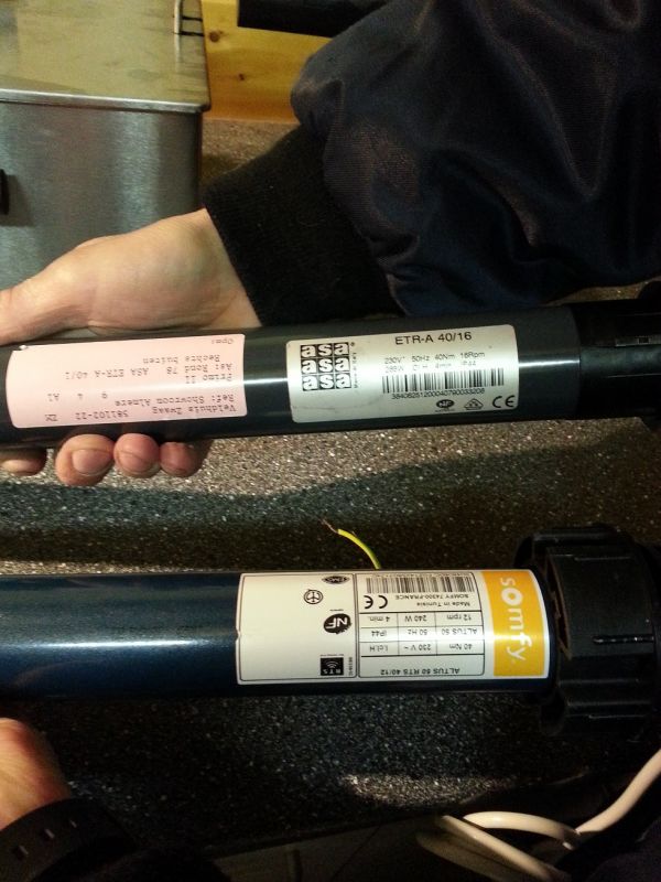

Het scherm van de muur afgehaald (anders konden we er niet bij), opengeschroefd en de oude motor eruit gehaald. Bleek er een ASA ETR-A motor in te zitten! Geen wonder dat het niet werkte, ze hebben em verkocht alszijnde een Somfy motor met een Telis-1!!

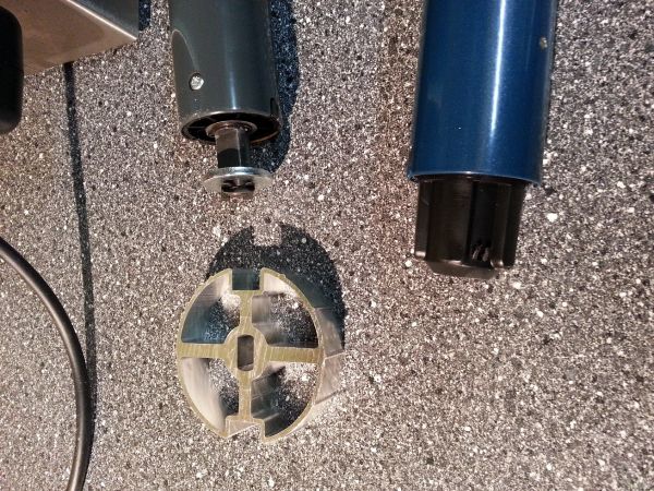

Komt gelijk het volgende probleem om de hoek kijken: de Somfy motor die ze hebben opgestuurd past niet zomaar in dit scherm.
Ik heb namelijk geen adapter ringen en motorbeugel meegekregen.
Dus weer gebeld naar het bedrijf, was er helemaal klaar mee. Ze zijn behoorlijk laconiek daar, totaal niet service gericht.
Ze gaven weer twee opties: of ze komen het scherm over 2 weken ophalen, repareren het bij hun in de zaak en brengen het later weer terug (ben ik het zo'n 6 weken kwijt) of ze sturen vandaag nog de benodigde onderdelen op.
Ik heb voorgesteld dat hun een lokale monteur inschakelen om het euvel op te lossen, maar dat vonden ze te duur. :x
Kortom: weer wachten op onderdelen en hopen dat alles nu wel compleet is!!
Ik koop in ieder geval nooit meer bij deze zaak.
Foto van de oude en nieuwe motor
Motoren voorkant
Motoren achterkant

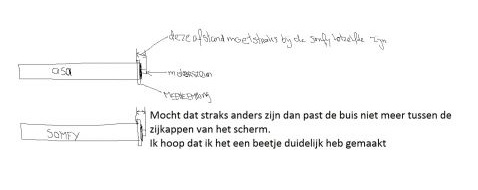

Kan het allemaal niet goed zien van hieruit,maar ik hoop voor je dat je niet wat van de buis af hoeft te halen.
Bedoel ermee dat de afstand maten van de motorkop allebei het zelfde zijn.

@DHWZ: Op de motorkop komt een adapter ring, dus dat moet lukken. De somfy motor is qua lengte wel enkele cm's korter.

Op de voorkant komt de adapter op de achterkant komt de meeneemring.

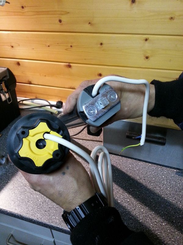

Krijg je ook zo,n motorsteun zoals op de andere motor geschroefd zit,maar dan wel een die op de kop van de somfy motor past natuurlijk.
Ja dacht al een scherm bij Somfy zelf gekocht?
Hoop dat het een beetje te zien is op de pic

Ja ik snap wat je bedoelt! Ik hoop inderdaad dat het gaat passen, ze sturen in ieder geval wel een motorsteun mee want die van de ASA past niet op de Somfy.
