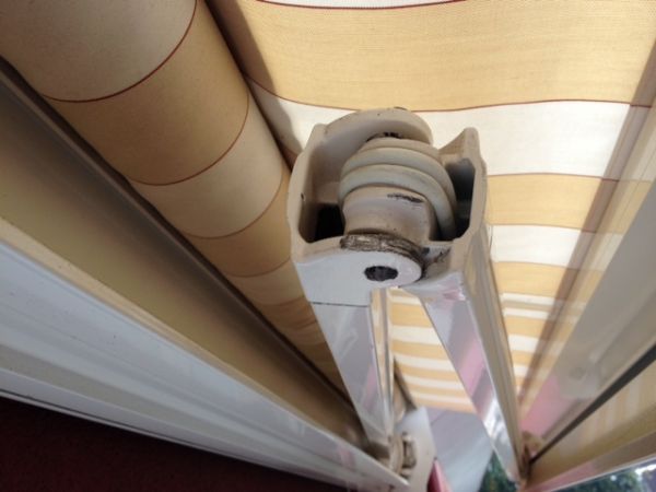

B BVisser 7 okt 2013 #1 Het gaat hier om een knikarmscherm type Premier. De pen die beide delen van de arm verbind gaat vanzelf bij elke in- en uitgang een stukje omhoog. Kan ik deze weer terugdrukken en borgen?
W Waldy Specialist Zonwering 9 okt 2013 #2 Normaal klemt deze aan 1 zijde in een armdeel, maar dat zal bij u dus niet zo meer zijn Je kunt het volgende proberen: Pen terugplaatsen nadat je op de bovenste rand die in het armdeel gaat, metaal lijm hebt aangebracht. Anders een gaatje boren en borgen met een schroefje of inbus boutje met punt
