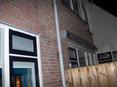

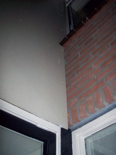

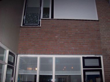

Ik heb onlangs een zonnescherm knikarmscherm gekocht van 2,70 mtr. breed met een uitval van 2,50 mtr.. Nu wilde ik deze ophangen maar werd mij geadviseerd door een kennis om eerst eens na te denken of het metselwerk wel stevig genoeg is. Zoals op de foto;s te zien is het vlak boven het kozijn opnieuw gemetseld en op verschillende plaatsen middels muurankers op de binnenmuur vastgezet. Aan de rechterzijde zou ik hem op bestaand metselwerk kunnen monteren en dat lijkt me ook geen probleem. Echter aan de linkerzijde is het metselwerk niet in verband gemetseld en waar de trespa plaat zit daar stopt het metselwerk eigenlijk ook. De buren hebben wel een scherm hangen maar deze is wat lichter dan die van mij denk ik en dat metselwerk is origineel en niet later aangebracht.
Ik heb zitten denken om eventueel een strip op de trespa plaat te monteren welke op het regelwerk vastgeschroefd wordt welke achter de trespa zit. En aan deze strip de luifel monteren. Hierdoor worden naar mijn idee de krachten verdeeld over het regelwerk en zal mijn metselwerk niet beschadigd raken.
Kan iemand mij adviseren of hun mening geven wat wijsheid is en of ik wellicht het scherm toch op de muur kan monteren?
Daarnaast vraag ik me af hoe hoog je een dergelijk scherm moet hangen?

Zonder enig probleem op te hangen aan deze muur.
Zorg er wel voor dat alle gaten goed vol in de steen komen.
De hoogte is afhnkelijk hoe hoog je eind punt als het scherm uitstaat is.
Meestal 20 cm boven kozijn net als bij de buren.
Laat de rollaag voledig in het zicht dan zit hij vast in de horizontale lagen
De gevel waar hij aanhangt welke kant van het huis is het.
NOORD ZUID WEST OF OOST.
Dit ivm windbelasting

Geen probleem kan opgehangen worden. Als het metselwerk goed is gemaakt zit dit aan de binnenmuur verankert.
