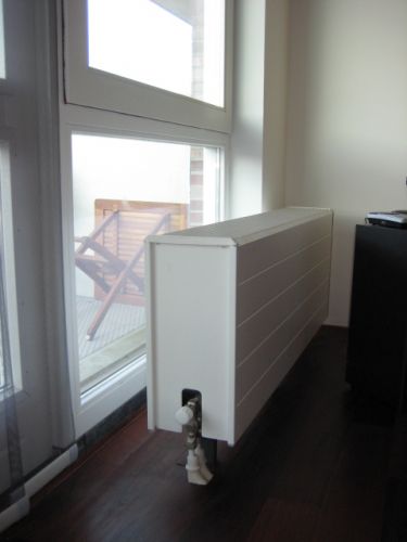

Sinds het stookseizoen is begonnen heb ik in mijn woonkamer weer last van knalgeluiden. Het zijn ongeveer een of twee doffe knallen per uur.
Ik heb mijn convector in het verdacht de oorzaak van die geluiden te zijn, want ze komen ongeveer uit die hoek en als ik met de platte hand op de afdekking sla, dan krijg ik een soortgelijk geluid te horen.
Heeft er iemand een idee wat eraan te doen is? Ik zie geen ventiel om hem te ontluchten.
Sowieso zou ik graag willen weten hoe ik de witte afdekking eraf kan halen, want er zit ook wat troep in.

Dit lijkt toch een ander type kast te zijn dan die jij voor ogen hebt. Met wrikken heb ik alleen de bovenste afdekking los kunnen halen. Als ik verder wrik en til, dan komt de hele convector omhoog en ben ik bang dat er iets scheurt en ondicht wordt.
De kast wordt binnen door drie aluminiumplaten bij elkaar gehouden en die platen zitten met hoeken aan de convector vastgebout. Nu ik de boutjes eruit heb gehaald, zit de kast nog steeds muurvast.
Ik kon nu wel bij de ontluchter komen (zat geen slangetje aan). Maar de hoeveelheid lucht was verwaarloosbaar.
Ik zou graag de hele kast eraf willen hebben, want als het echt de convector is, dan zou het een ander geluid moeten geven met de kast eraf.

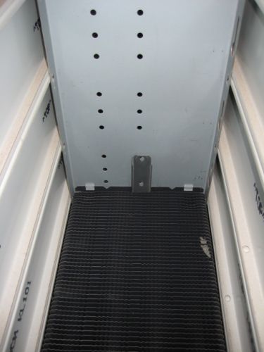

Op de foto zie je de grijze aluminium plaat waar de zijwanden aan vast zijn gezet. Onderaan de plaat zie je het stalen profiel waar ik de boutjes uit heb gehaald. Dit profiel loopt door naar de vloer en ook het zwarte gedeelte van de convector rust hierop. Ook met de boutjes los gaan de aluminium platen niet los, want ze zijn ook nog vastgeklikt in het zwarte gedeelte en die klikverbinding is niet los te krijgen.
Je kunt waarschijnlijk wel de lamellen van de zijwanden er een voor een afhalen (de bovenste heb ik al in de hand gehad), maar ik kan me niet voorstellen dat dat de bedoeling is.
Wat ik me aan de andere kant ook niet voor kan stellen is dat de installateur dat ding met de kast eromheen heeft aangesloten.

Bedankt voor de tip. Heb de montagehandleiding inmiddels gevonden op de site van de Belgen. Bij de montage worden de 16 onderdelen (exclusief boutjes) van de kast een voor een op de convector gezet en je krijgt hem er ook alleen in onderdelen weer van af.
