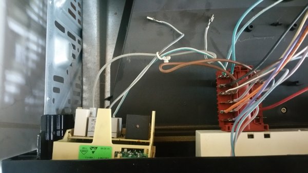

Ik heb deze oven gekregen, echter werkt de klok niet.
Na dat ik de deksel eraf had gehaald, zag ik dat er 2 draden los zitten.
Weet iemand waar ze op horen te zitten?

Klok zal wel defect zijn en ontkoppeld.
Als de klok het niet doet, doet de oven het ook niet.
Klok moet constant 230 krijgen en heeft dan één schakelcontact.
Het gaat mij er ook om dat ik weet waar de draden op moeten, kennis doet de reparative van de klok.

Met een beetje kennis zo terug te zetten , constant 230 op de klok en een schakelcontact.
De bruine draad rechter kant is zo te zien aan de bocht van de klok gehaald daar zal dan het schakelcontact van de klok op moeten.
