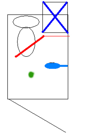

Ik zal t wat verduidelijken. De douche/ wc-ruimte is erg klein. 1,77 x 68?.
Op dit moment wordt tijdens het douche de wc drijfnat. In het midden bevindt zich een afvoerputje.
Wat ik wil gaan doen, is het plaatsen van 2 glazen ruiten (dunne rode lijn is een vaste ruit, dikke rode lijn moet een draaiende deur worden die tijdens het douchen toilet drooghoudt en tijdens toiletgebruik richting de muur geklapt kan worden. Blauwe kruis = bovenladerwasmachine.
Ik hoop dat de tekening wat duidelijk is... :shock:
In de tekening is het toilet in de huidige situatie. Door deze wat minder diep te maken kan ik de glazen draaideur maken.
Dit is dus de reden dat ik op zoek ben naar een model of merk wc dat klein en weinig diep is.

Sorry, ik ben niet volledig geweest. Ruimte erachter is buitenmuur.
Ruimte tussen rechtopstaande bril en daar boven hangende verwarming is ongeveer 30cm. De stortbak hoger hangen heeft dus geen zin. De verwarming houd ik graag ongewijzigd. Het betreft nu een 30cm dikke oude poseleinen stortbak, een moderne bak kan zo'n 8-10cm zijn. Het gaat me dus met name nog om een minder diep toilet.

Een hoektoilet is ook een mogelijkheid, scheelt veel ruimte.
Google eens op hoektoilet.
Plato
Prima idee een hoektoilet, maar in dit geval zal dat niet veel schelen.
