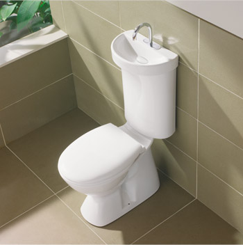

Ook een goed idee, maar waarschijnlijk niet in NL te koop:
Toilet met geïntegreerde wasbak

Persoonlijk vind ik deze opstelling een perfecte oplossing voor kleine ruimtes. Ik zal er zelf ook voor kunnen gaan bij een eigen verbouwing. Kan je dit idee niet doormailen naar "pottenfirma's"?
Het lijkt een klein wasbakje maar in sommige nieuwbouw kom ik er tegen, dat je bij jezelf denkt, dat hadden ze ook kunnen nalaten.

Ja, dat heet een 'excuusbak'. Volgens de voorschriften hoort er een wasbak in het toilet aanwezig te zijn, maar de minimum afmetingen worden niet vermeld.
