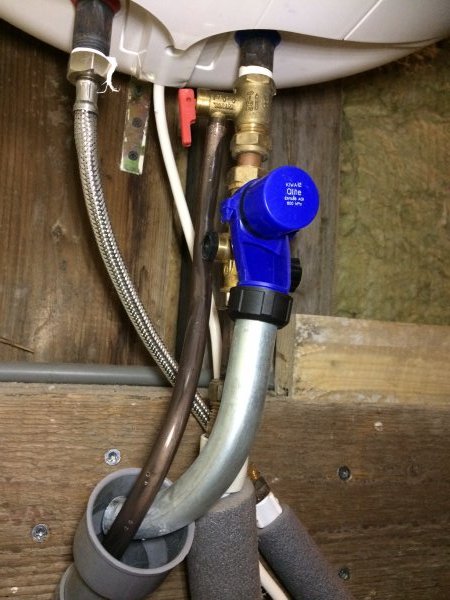

Klein overdrukventiel met heveltje onder de boiler
Beste forumgenoten,
Direct onder mijn boiler zit bij de koudwatertoevoer een rood heveltje met een overdrukventiel denk ik (als ik zoek op internet vind ik een overdrukventiel dat er ongeveer zo uitziet met 750 Kpa vermelding. Er staat een pijl op naar boven). Daaronder zit een inlaat combinatie met een blauwe dop waar 800 Kpa op staat.
Is dit wel veilig zo?
Met bij voorbaat dank voor jullie reactie!

Dank voor je reactie Ronny. Omdat het niet is aangelegd door een vakman en ik weleens gelezen heb dat er tussen de inlaatcombinatie en de boiler geen andere onderdelen gemonteerd mogen worden, vandaar dat ik me wil vergewissen dat het wel veilig is.
Dat ding moet er tussenuit, er zit ook al een overstort in de inlaatcombinatie, dat is die met de blauwe knop.
Het is in elk geval wel veilig, maar het overstortventiel zal niet werken.
Het extra veiligheidsventiel gaat over bij 7,5Bar en de overstort gaat open bij 8 bar.
Ik vermoedt toch dat er iets niet klopt, maar dat mogen we hier niet beoordelen.
In principe moet je terug naar de vakman die dit heeft gemaakt.
Je moet er dus voor zorgen dat de veiligheden
corresponderen met de lokale waterdruk en de eisen.
Dit zou je na kunnen vragen bij de waterleverancier.
Bijna goed heb niks met de waterleiding druk te maken.
Deze boilers mogen hier in Nederland niet eens geplaatst worden kijk maar eens op het type nummer en het ce keur.
Deze pruts boilers zie je hier steeds meer, het rood ding is de enige beveiliging wat volgens de papieren geïnstalleerd hoeft te worden.
Deze toestellen zijn voor de oostbloklanden gemaakt.
Het is ons (niet mij, ons bedrijf) ook al voorgekomen dat we bij een boiler.nl onlineshop iets gekocht hadden en de beveiligingen totaal niet overeenkwamen met de boiler.
B.v. 8Bar overdruk ventiel en een boiler van max. 6Bar,
ik geef maar een voorbeeld...
