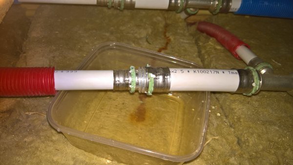

Nog geen jaar geleden hebben we tijdens de verbouwing alle leidingen opnieuw laten aanleggen. Kort na oplevering bleek er een lek te zitten in één van de leidingen die verbonden was met de nieuwe aangelegde radiatoren op de bovenverdieping (er was immers geen verwarming aanwezig). De loodgieter die alles geïnstalleerd heeft, heeft dit toen gerepareerd.
Een half jaar later zagen we echter weer een natte plek in het plafond. De leiding was wederom aan het lekken. Mogelijkerwijs is dit lek weer 'op gang' gekomen omdat de radiatoren boven aangezet werden. Die hebben altijd uitgestaan, maar deze week vonden de kinderen het toch wat fris boven.
Er lekt ongeveer 250 ml per week uit. Niet bijster veel, maar voldoende om ellende te veroorzaken. Ik wil dit graag fixen, maar kan lastig beoordelen of ik dit zelf kan of dat ik hier een loodgieter voor moet laten komen, wat mij waarschijnlijk weer een paar honderd euro gaat kosten. Ik ben op zich vrij handig, echter heb nul ervaring met leidingen. Ik zou nooit zomaar met gas en / of electra klooien, maar zo'n klein waterlek (waar ik goed bij kan) lijkt op zich goed te doen (zeg ik als leek op dit gebied).
Ik heb uiteraard gegoogled en vindt van alles over perstangen, koppelingen, etc. maar weet nou niet precies wat voor het huidige materiaal (zie foto) de beste middelen zouden zijn. Kortom, wat moet ik huren en wat zouden de stappen zijn?

Dit is leiding en koppelingen van comap.
deze koppeling moet u ook weer hebben, het betreft een verloopsok 16-20
voor montage hebt u ook een persttang nodig met de bekken 16 en 20, oude sok ertussen uit knippen leidingen opfrezen en nieuwe sok plaatsen en aanpersen
Voor de doe-het-zelver zijn er ook knelkoppelingen te krijgen voor deze buis. als er geen rek in de buis zit zou je dan bijvoorbeeld het volgende kunnen toepassen:

Lange tijd geleden. Ik heb destijds de desbetreffende loodgieter te pakken gekregen en na erg lang wachten heeft ie het 'gemaakt' door de koppeling opnieuw te persen. Helaas nu enkele jaren later is exact dezelfde plek weer aan het lekken, maar nu veel en veel harder. Ik laat een andere loodgieter nu komen, maar die kan pas einde van de week. Ik heb onderhand het hele telefoonboek gehad om nog een alternatief te vinden, maar niemand die er eerder kan.
Ondertussen ben ik elke paar uur opvangbakjes aan het leeggooien (anders heb ik een nat plafond) en de CV aan het bijvullen (anders heb ik een kapotte ketel en/of geen warmte. Dit is erg irritant natuurlijk. Het lek zit precies bij de koppeling. Ik vroeg mij af of er een tijdelijke oplossing is om het lekken te minderen of te stoppen tot de loodgieter komt. Ik had ergens 'rubber seal tape' (zal geen merk noemen) gevonden die voor waterleidingen zou zijn en 12 bar aan zou kunnen. Ik wil dit best aanschaffen, maar de levertijd is 3 dagen en anders moet ik er een flink stuk voor rijden. Uiteraard stap ik meteen in als het enig effect heeft, maar ik heb geen idee omdat het lek precies bij de koppeling zit en dus geen egale gladde ondergrond is. Of zijn er wellicht alternatieven? Het gaat echt om een tijdelijke oplossing tot de loodgieter langs komt.

Hoe is het vorige keer opgelost eigenlijk, vind het vreemd dat het op exact dezelfde plek is gaan lekken. Klinkt alsof hij de koppeling alleen nog even een keer opnieuw heeft geperst. Ik zou op safe spelen en nu nieuwe koppelingen/stukje buis laten plaatsen.

@Kluskoppel dat ga ik doen. Ik durf iets "groots" ook niet aan. Geen zin om met de kinderen straks in de kou te zitten. De vorige loodgieter heeft inderdaad opnieuw geperst. Ik vermoed dat het nooit 100% is geweest. De leiding ligt op een bergzolder en daar wordt het (op de winter na) eigenlijk altijd heel warm door de zon die er pal op staat. Ik denk dat het weinige druppelen wat het deed gewoon telkens verdampte en dat het gaandeweg weer meer is gaan lekken.
