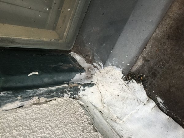

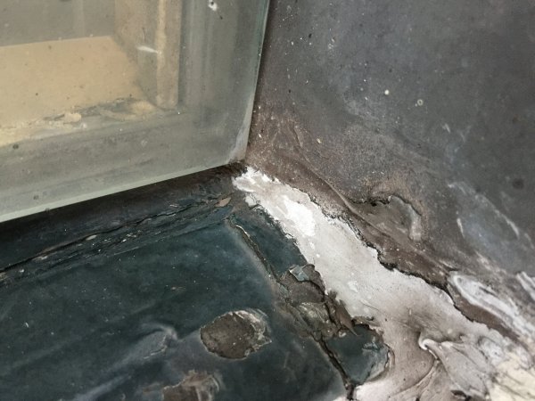

Mijn naam is Ric, heb sinds 3 jaar een woning gekocht. Ben bezig met wat opknap klussen en vroeg me af wat voor soort kit hier is gebruikt?
Alvast bedankt.
Foto naar rechts kantelen voor juist beeld...heb daar nu een lekkage en hourot die ik ga repareren is het dan aangeraden om kit te gebruiken?
Zit de kit tussen hout en hout? Zo te zien is het al aardig rot en moet er het nodige vervangen worden. Voer het nu zo uit dat er geen kit meer nodig is.
