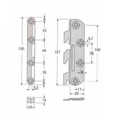

Vlekkenbertje
Met ledikanthaken kun je een heel paneel demontabel houden.
Wel even checken of die bedhaken geschikt zijn voor buiten.

BertPleizier
Dat klopt, maar als er een hond of vos tegen het paneel gaat springen komt het wel makkelijk los, omdat het nergens geborgd is. Dan zou ik daar wat op moeten bedenken.
Poster
Aan weerskanten een (schuif) slotje.
