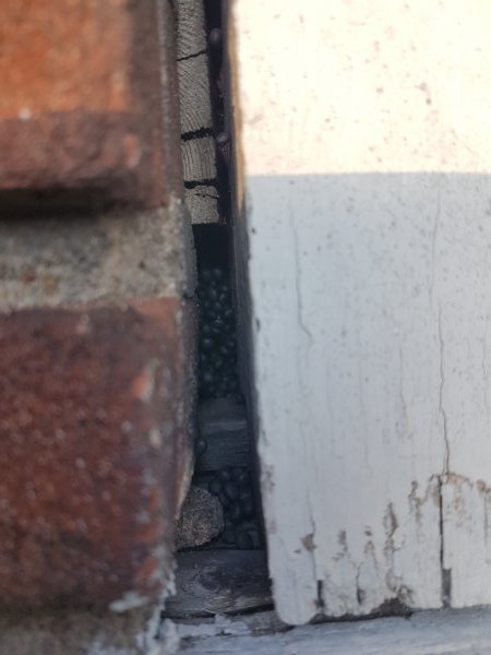

Het kozijn van ons badkamerraam is in de loop der jaren volledig scheef gaan 'hangen (jaren 30 woning).
Uitgaande van het vooraanzicht: linksboven zit het kozijn tegen de stenen, loopt af in een enorme kier naar beneden. Rechts andersom; beneden strak tegen de stenen en loop af in een enorme kier naar boven. Vandaag is onze spouwmuur gevild met parels, waarbij ik bij controle de parels in de kier zag zitten.
Onderstaande foto's ook ter illustrstie, hoop dat het duidelijk is. Wat kan ik nu concreet doen om die kieren op te vullen? Kitten lijkt mij niet de oplossing, kieren zijn ook te groot. Voegen lijkt me ook niet de oplossing. Iemand een idee of suggestie?
Ps; let niet op het houtwerk, moet nodig iets aan gebeuren.

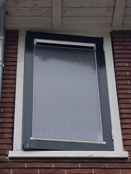

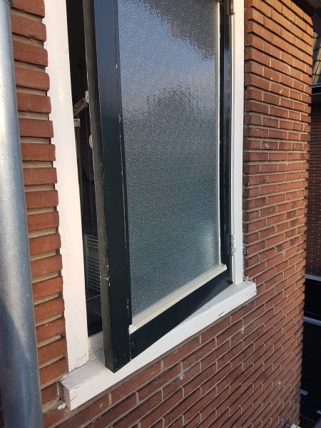

Heb er alleen één vanaf het balkon op mijn telefoon, je ziet het helaas niet heel goed op deze manier. Zal dit weekend er één vanaf de voorkant maken.
Neen, het raam klemt niet. Mogelijk is dit in het verleden wel bijgeschaafd.
Het is meer dat ik dit dicht wil maken ivm de spouwmuurkorrels die ik nu zie, i.v.m eventueel ongedierte en vanwege het feit dat het mogelijk beter is voor het kozijn. Vanaf de buitenkant valt het ook enorm op.
Bij alle kozijnen is overigens wel wat ruimte (heb niks dichtgekit oid), maar dit is wel heel extreem ivm het scheef zakken. Extra foto volgt in ieder geval nog!
Misschien is het mogelijk het kozijn weer terug te duwen. Met een koevoet of moker. Wel het hout/muur beschermen tegen beschadigingen. Daarna vast zetten met nieuwe ankers.
Er kan een afdeklat overheen. Dan hou je nog wat ventilatie.
Als je het wilt dichtkitten, eerst een rugvulling erin.
Een afdeklat is inderdaad ook wel een optie. Ventilatie is denk ik minimaal, omdat de spouw vol zit met EPS korrels.
Terugduwen van het kozijn wordt erg lastig. Aan de binnenkant zitten de tegels tot aan het raamkozijn. Toen alles open lag, zat er helaas ook al geen enkele beweging in.

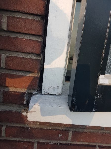

Hieronder nog een foto van buiten, is lastig te zien op de foto vind ik.
Kozijn niet proberen op z'n plaats te duwen of slaan. Levert alleen maar bijkomende schade op.
