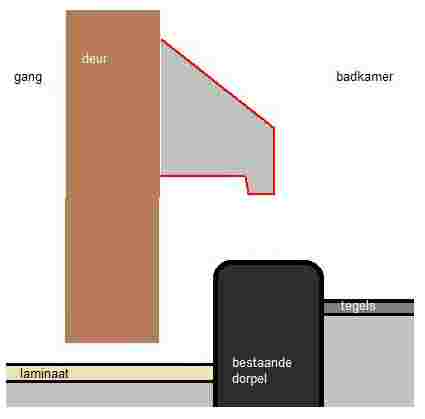

Inderdaad moet die ruimte tussen deur en dorpel gewoon open blijven voor de ventilatie.
Of anders een ventilatie rooster in de deur maken.
Ik begrijp ook niet wat er mis is met een smal glazen of kunststof wandje, zodat er geen water bij de deur kan komen.
Dat heeft niets met niet opgeruimd te maken, maar is wel de best oplossing.

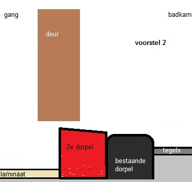

Peter,
Zowel de douche als de wastafel spatten tegen de deur. zie de plategrond hierboven. daarom heeft een wandje aan 1 kant weinig zin.

  • #24
Poster,
Waar verwijst u naartoe ? naar de onderstaande ?
of naar de eerdere ?

  • #25
Ts.
Ja, deze met tweede dorpel.
  • #26
De oplossing met de weldorpel moet natuurlijk dit zijn ;)
Poster
  • #27
TS
Ik bedoel de oplossing met de tweede (rode) dorpel, achter de eerste dorpel, dus op u vraag, "onderstaande", dan houd u het netjes.

  • #28
IJkenhout,
Mijn voorkeur gaat voorlopig uit naar de oplossing van Poster. want ik zit enigszin na te denken over het inkorten van de deur. Ik moet naar de bouwmarkt gaan vragen wat verstandiger is; een nieuwe deur op maat kopen, een timmerman inhuren, of gereedschappen huren voor zagen.

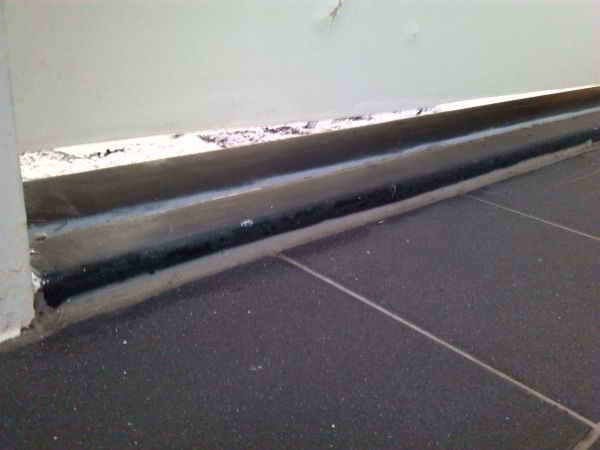

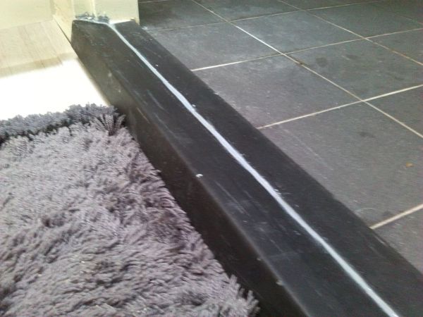

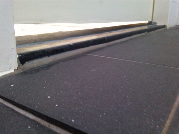

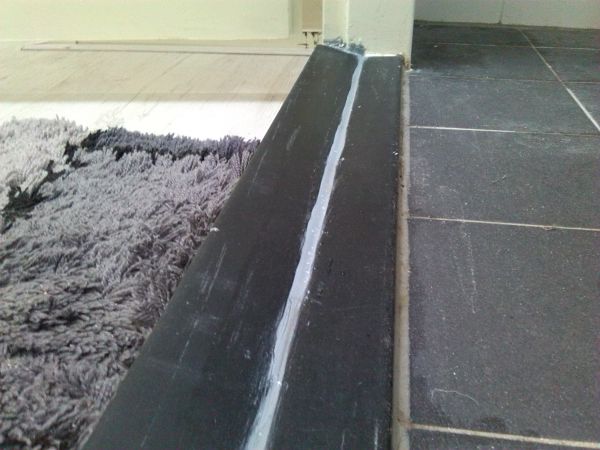

  • #29
Viktor__ schreef:
Ik zal deze discussie bijhouden.
Het is mij eindelijk gelukt dit klusje af te maken.
De dorpel (€21) in vorm gebracht met een gewoon tegelzaagje (€8) en een decoupeermachine.
daarna, tegenaan de bestaande gelijmt met silicone kit (€3).
Hieronder zijn enkele foto's.
Het ziet er niet heel netjes uit gezien mijn ruime ervaring, maar het doet wel wat ik wilde. en daar ben ik blij om.
hartelijk dank aan Poster.

  • #30
Als het goed voor u werkt. is het een prima oplossing.
Alleen het kit naadje had wat strakker gekund, :wink: maar het werkt.
  • #31
Bedankt voor de terugkoppeling. Prima oplossing, ondanks dat het echte probleem niet is aangepakt.
Is de deur ook vervangen? De afgezaagde kant in de verf gezet?
