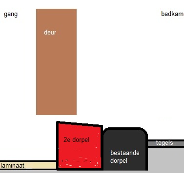

Beste klussers,
Door een ruimte van 2cm tussen de hardstenen dorpel en de houten deur, is de laminaat vloer vaak nat.
Ik zit te denken aan 2 maatregels:
1- 2cm breed dorpel erbij lijmen
en dan:
2- rubber (vocht)strip plakken
zit ik goed te denken ?

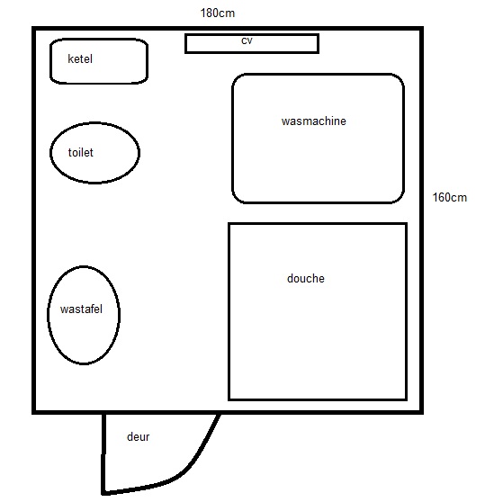

Als u met een wisser de vloer moet drogen, valt er nogal wat water op/van de deur, houd het douche scherm niet het water tegen?, of is het zo klein dat alles rondom nat spat.
Viktor__
Niet alleen de vloer drogen maar ook de deur.
het scherm staat aan de zijkant tussen de douche en de wasmachine.
De voorkant is vrij.

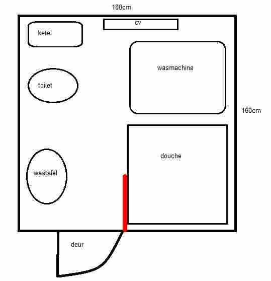

Mijn voorstel zou zijn om de douche zo aan te passen dat de deur niet nat meer wordt.
Bijvoorbeeld door de douchekop te verhangen of een scherm/douchedeur te plaatsen.

Poster
Of een douchegordijn voor de deur plaatsen, of een extra dorpel achter de bestaande en onder de deur, tweede dorpel iets voorover laten hellen naar de vloer toe, zodat hij afwatert.
Of een douche scherm plaatsen/cabine plaatsen.

Dit is helaas geen optie. ik heb eerder aangegeven dat ik graag het opgeruimd gevoel wil houden. meer ruimte minder scheidingen.

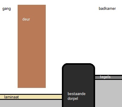

Ik ben nu bezig met wat tekeningen te maken n.a.v. de reactie van Poster.
Dan hoor ik graag jullie mening erover.

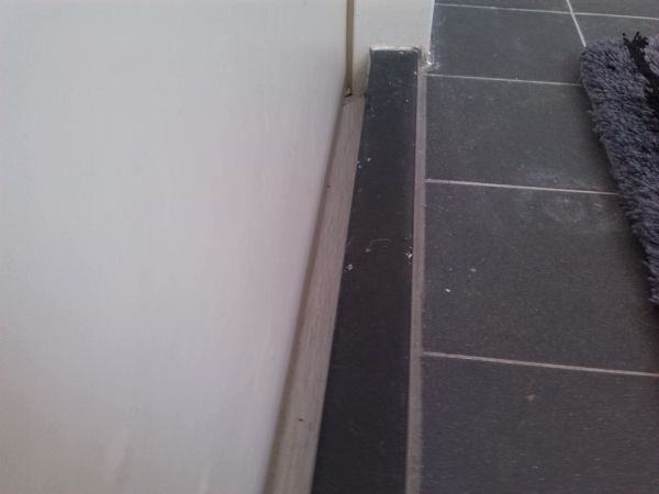

Jammer dat het in mijn geval een andere situatie is. de deur gaat niet over de badkamervloer heen.
Kijk, hier is de situatie:
Toch hielp me om op een goede oplossing te komen.
het laminaat plankje onder de deur vervangen door een hardsteen dorpel die wel tegen vocht kan en vanzelf droogt.
Zo blijft de kier bestaan voor tochten, zoals Neesje zei.
Wat vinden jullie hiervan ?

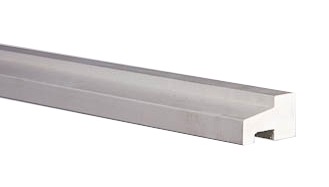

Verkeerde oplossing, het water loopt nu nog steeds vanaf de dorpel op de vloer erachter, mijn bedoeling was een zelfde dorpel achter de bestaande, aflopend naar de badruimte, en onder de deur, deur moet u dan wel inkorten, en zonodig een afwaterings dorpel onder op de deur, hetzelfde als op een raam.
U kunt ook een enorme dorpel nu op de bestaande deur plaatsen, dan houd u het lekwater op de vloer.
Als u één soort van deze waterdorpels plaatst op de nu bestaande deur, die over de nu geplaatste stenendorpel steekt, hoeft u verder geen aanpassingen te doen, en kan u de bestaande situatie handhaven, en loopt het lekwater vanzelf van de deur in de badruimte, hoeft u alleen een brede dorpel te maken/laten maken, en die met kit ertussen vast te schroeven.
Dit is dan de goedkoopste en simpelste oplossing.

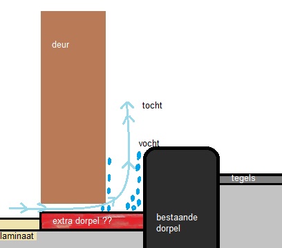

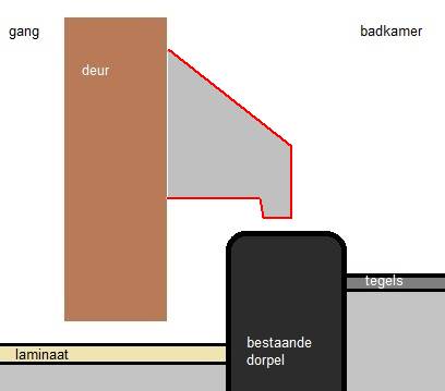

Viktor__
Zoiets ?
Een nieuwe dorpel zal niet geheel onder de deur komen liggen omdat het een opdekdeur is. (anders gaat die drempel de grens van het kozijn over naar de gang toe en dat vind ik niet mooi. of moet het toch zo ?)
Ik neem aan dat dit het doel wel bereikt. Alle waterdruppeltjes zullen van de deur in de badruimte vallen.
Als dit een goed idee is, dan ga ik verder over deur inkoren hebben. want er moet 6cm afgezaagd worden !
Is dit nog steeds niet het juiste idee ? dan hoor ik graag de verbetering.
Een weldorpel lijkt me beter dan een extra dorpel op de vloer. Met deze oplossing komt er aan de zijkant toch water achter. Dus de vloer erachter/onder moet tegen het vocht kunnen.
Maar eigenlijk hoort de deur gewoon niet nat te worden door het douchen. Het blijft dus prutswerk ;)

Dan wordt het een brede houten waterdorpel/weldorpel, zoals hierboven al genoemd.
Dank jullie wel !!
het is inderdaaad de goedkoopste en simpelste oplossing.
Aan de zijkant ga ik een tochtstrip plakken.

U oplossing/tekening met een extra dorpel onder de deur, is een goeie oplossing, u kunt dan altijd nog een kleine waterdorpel op de deur plaatsen, als dit nodig blijkt.
Of gewoon een brede waterdorpel, en de goedkoopste manier, zoals ik al stelde, maar met een stenen dorpel extra wordt het dan weer netjes.
