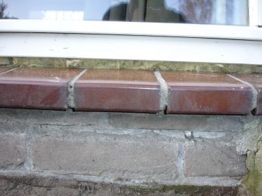

Onlangs zijn mijn oude houten kozijnen vervangen door nieuwe, incl. dubbel glas. Nu valt het me op dat de kieren tussen kozijnen en muren aan de zijkanten en de bovenkant wel goed zijn dichtgekit maar dat de onderkant gewoon open is gebleven. De kier is ongeveer een centimeter groot.
Nu vroeg ik me af of ik deze kier beter kan dichten of juist open laten. Ik lees her en der over het gevaar van wespennesten maar ook dat het juist goed is dat het wat tocht in de spouw (al dacht ik dat het principe van een spouw op stilstaande lucht berustte :shock: )
Kan ik deze kier het beste dichten en zo ja, hoe?

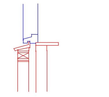

De roodbruine steen die onder het kozijn zitten behoren aan te sluiten in de groef van het kozijn.
Als nu de wind op de gevel staat zal het water de spouw in gaan.
Als de spouw geïsoleerd is dan is het niet bevordelijk voor de isolatie.
Ten tweede zoals je al aangaf wespen zijn dol op dit soort plekken.
aan vliegen met een snelheid en een landingsbaan voor de deur.
Oplossing
Voorzichtig raamdorpels verwijderen en opnieuw er in metselen.
De steen goed met de opstaande rand in het kozijn zetten.
Dicht kitten wil niet want er zit geen steun achter dus de kit verdwijnt in de spouw.
En ten tweede je kan er ook niet fatsoenlijk bij om het netjes af te werken

Het gaat alleen om die grote gaatjes waar de dorpelsteen niet goed gevoegd is toch? Kit of voeg die naden dicht en laat de rest gewoon open. Ventilatie van de spouw en het hout is goed.
Klopt maar ik heb geen zin in wespennesten. En de kier is met 1 cm toch aan de ruime kant; ik kan mijn vingers er gewoon insteken en de onderkant van het kozijn aanraken. Op de 1e verdieping is ook een kozijn vervangen maar daar is de kier veel kleiner.

Dit is het principe zoals het hoort.
De raamdorpels steen hoort aan te sluiten tegen het kozijn.
Bij regen met harde wind zal het water naar binnen lopen.
Waarbij de kans bestaat dat de binnen muur ook nat word.
Denk aan valspecie vervuiling op de spouwankers en noem maar op.
Natuurlijk ben ik wel met HYZZZZ eens dat ventilatie geen probleem is,maar water moet je buiten houden.
Als je ventilatie in de spouw wilt moet dat gedaan worden door open stootvoeggen met insetenroostertjes erin.
Het kruisje in de buiten muur is die stootvoeg.
Goeie tekening & helemaal duidelijk, dank voor de moeite!

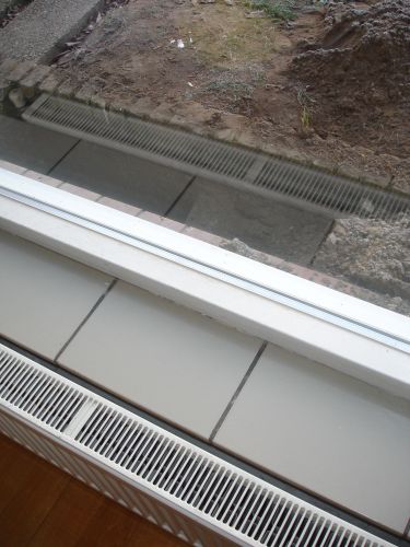

Vanochtend wordt me nog een probleem duidelijk; het binnenblad van de spouw staat nu rechtstreeks in verbinding met de vrieskou dus de tegels die aan de binnenkant (bovenop het binnenblad) zijn gelegd vormen een joekel van een koudebrug.
Ik zit er toch sterk aan te denken om wat PUR-schuim of wat dunne repen steenwol zo ver mogelijk in de spouw te drukken zodat het binnenblad afgeschermd wordt. Dan kan ik later alsnog de raamdorpels laten verhogen of een aluminium waterslag monteren tegen wespen en tocht.

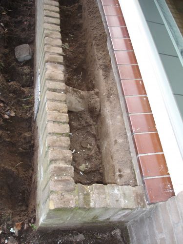

V.w.b. de XPS-platen, hierbij een foto van de bloembak van bovenaf:
Zou het echt veel schelen als ik tegen de achterwand van de bloembak (d.w.z. tegen de buitenkant van het buitenblad) XPS-platen zet? Overigens vermoed ik i.v.m. de dikte van het geheel dat de achterwand bestaat uit een extra rij bakstenen tegen het buitenblad aan.
