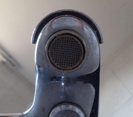

Mijn badkraan (zie plaatjes) heeft een keuzedrukknop (zie het cirkeltje op de eerste foto).
Als ik de kraan openzet loopt er zowel water uit de bad-uitloop als uit de douche-uitloop.
Druk ik op die keuzeknop dan komt er alleen nog water uit de douche-uitloop.
Sluit ik de kraan en open ik deze daarna weer dan komt er weer water uit beide uitlopen tegelijk, dus er valt of klikt met sluiten van de kraan iets weer terug in een standaard stand.
Het zou mij echter logisch lijken, dat de standaardstand dan alleen bad-uitloop zou zijn en dat met een druk op de keuzeknop alleen de douche het zou doen.
Ik weet dat echter niet zeker, want we hebben het bad en/of de handdouche hiervoor eigenlijk nooit gebruikt.
Ik bedoel dan, we gebruiken altijd de gewone douche :cool:

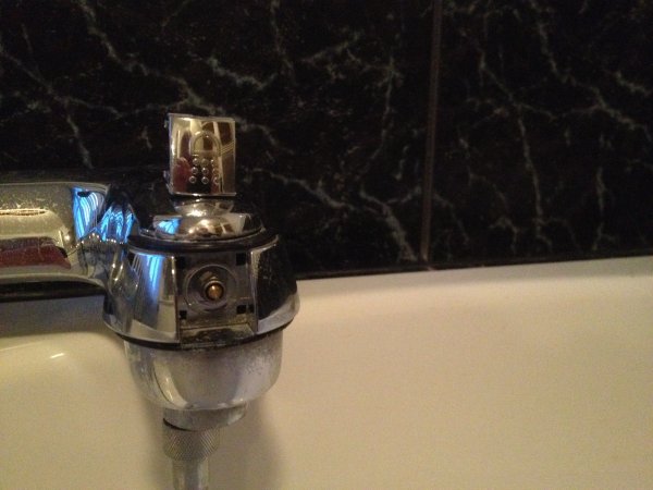

Paar vragen:
- klopt mijn aanname van de bedoelde werking?
- hoe demonteer ik de keuzeknop om dat te inspecteren/reinigen (zonder iets stuk te forceren)?
- kan dat zonder de héle kraan te demonteren?
- als toch de héle kraan eraf moet (hij zit op het horizontale vlak achter de badrand gemonteerd), hoe doe ik dat dan? Ik voel alleen twee (denk ik) inbusboutjes aan de onderkant van beide sokkels (zie pijltje).
Bij voorbaat dank voor de tips!
Keuzeknop zal wel verkalkt zijn.
Plaats nog even een foto van de onderzijde van de keuzeknop.

De kraan zelf is solide metaal, maar die keuzeknop (aan de bovenrand van de foto) lijkt me verchroomd plastic (reden waarom ik een beetje voorzichtig ben met zomaar op goed geluk met wat kracht iets proberen los te wippen of zo).
Er zitten aan de onderkant geen boutjes of dingetjes die ik los kan draaien, daar is alles helemaal glad (het witte pitje in het midden van de foto is een weerspiegeling).
Om te beginnen zou ik de perlator en de slang er af halen en dan gedurende een dag telkens even wat anti kalk middel uit zo'n knijpfles die ook zo'n schuimstand heeft er in spuiten en dan telkens de knop bewegen. Je zou de openingen dan weer kunnen dichtstoppen met keukenpapier.
Als dat niet helpt de hele kraan van de muur en dan gedurende een paar uur in anti kalk onderdompelen.

Bij deze een vervolg op mijn eigen vraag, die ik stelde nadat ik me vanmiddag al de tandjes had gezocht.
Ik ben na de berichtenwisseling met Frank toch weer opnieuw gaan Googlen en zoeken en uiteindelijk.......ja hoor, daarnet toch wat gevonden :D
Ik weet niet of het zinvol is, maar voor eventuele toekomstige kranenrepareerders op dit mooie forum vermeld ik hier toch maar even de oplossing, die ik vond via onderstaande link, waar overigens ook vele andere (ook oudere) kranen te vinden zijn.
Onderdelen.
Er blijkt (zie onder) heel strak in de drukknop een klein kapje te zitten dat je voorzichtig en met wat gepiel met een scherp mesje eruit kunt wippen. Daarachter zit een moertje dat je los kunt draaien en de rest volgt simpel uit de tekening in de link.
Morgen de hele zooi er maar eens uit draaien en volgens de regelen der kunst reviseren :wink:
