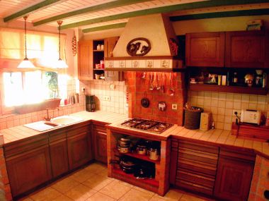

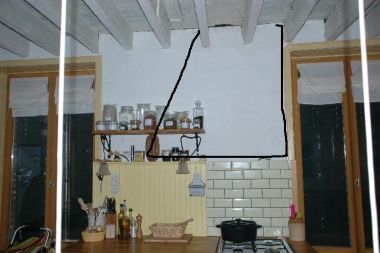

Gaarne zou ik van een deskundige willen weten hoe ik de constructie moet aanpakken om een zelf te maken ouderwetse keukenschouw te plaatsen volgens bijgaand voorbeeld. Het model moet ongeveer worden zoals op de foto waar de zwarte lijnen zijn ingetekend.
Zelf dacht ik aan een houten frame dat tegen de muur en aan de houten plafondbalken wordt gemonteerd. Onderin komt dan een spaanplaat met daarin uitgezaagd het gat voor de onderbouwafzuiger.
Wellicht heeft iemand nog tips t.a.v. de constructie en de houtverbindingen (hoeksteunen?) of (dat zou helemaal te gek zijn) een schets voor een dergelijke constructie.
Bij voorbaat dank
Groeten Yann

Ik zou een houten frame op de muur schroeven en de voorkant van de afzuigkap / spaanplaat met draadeinden of staalkabels monteren.
Ik weet trouwens niet of spaanplaat zo'n goed idee is ivm brandgevaar etc......

Ooit eens iets dergelijks gemaakt.
Houten frame aan de muur en plafond bevestigen.
Gebruik geen spaanplaat!!!! trekt kookvocht aan en zal uitzetten.
Ik heb een afwerking gemaakt met groene gipsplaat en daarna een korrelstructuur.
de afzuigunit gemonteerd in watervast multiplexplaat.
schouw zit al ruim 15 jaar zonder problemen.\

Het beste is gewoon het gehele ding van multyplex te maken.
Even op een oude gipsplaat /garagevloer de gehele schouw op ware grote tekenen.
Daarna de platen op maat zagen.
Aan de wand een paar balkjes 4,5maal4,5 vast zetten.
Dan het geheel ophangen.
Want als je van balkje's een frame moet maken en die bekleden met gips, daar moet je best wel een beetje kunnen timmeren om een mooi egaal schuin frame te maken.
Mn22
Binnenkant van de schouw ook nog even isoleren met een laag steenwol. Scheelt enorm in de geluidsproductie van het geheel.
