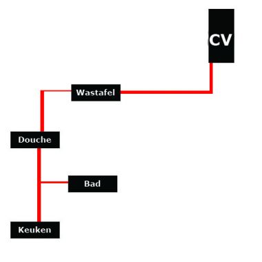

Ik zal de leiding even beschrijven:
Hij gaat vanaf de cv met een 15mm naar de wastafelkraan (badkamer), dan naar de douchekraan (badkamer, thermostaat), daarna een splitsing en met 12mm naar de keukenkraan en met 15mm naar de badkraan (badkamer, thermostaat).

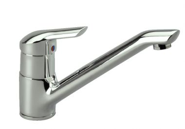

Het is een el-cheapo keukenmengkraan, staat geen merk en/of type op.
Het is zo'n model:

Zo lopen de leidingen. Ik heb toevallig de badkamer helemaal verbouwd. En durf eigenlijk niet te zeggen of we daarvoor ook warm water hadden.
[/img]
Henk253

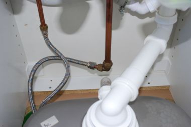

Kan je de leiding zien zitten van keuken op aan sluiting bij bad
Want ik denk toch dat daar iets verkeerd zit

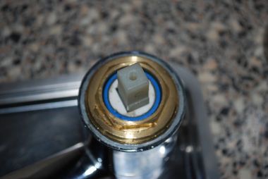

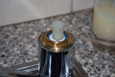

kan je evt de hendel van de kraan er af halen en een foto maken en evt een foto wat onder het aan recht zit zo dat ik meer in zicht er in krijg
Ayeto!
Hierbij de foto's.
Heb wat gerommeld met het eraf halen met die messing ring. Kennelijk krijg ik deze er niet af zonder waterballet. Maar nadat ik deze weer goed had aangedraaid had ik weer warm water! Ok, hendel gaat nu erg zwaar, maar wel goed warm water. Kan hieruit dus concluderen dat de kraan kapot is?!
De hoofdkraan eerst dichtdraaien in misschien een optie om een waterballet te voorkomen :wink:
Mogelijk dat er iets in de kraan heeft gezeten dat door het aandraaien doorgesneden is, bij eenzelfde storing die ik heb meegemaakt zat er tape tussen.
Draai de messing ring iets losser zodat de kraan weer soepel loopt en kijk of u dan wel heet water hebt.

Het losser draaien van de messing moer, zal niet veel helpen met het soepeler gaan van de kraan.
Je hebt dan kans dat de kraan gaat lekken.
Wat je kan doen is om eerst de hoofdkraan dicht te zetten.
Daarna de messing moer helemaal losdraaien, en het binnen gedeelte (kardoes) van de kraan er even uit te halen.
Kijk deze goed na, of er geen vuil in het keramische gedeelte zit, of in de kraan.
Controleer ook of de kleine rubbere ringetjes op de kardoes op de juiste plek zitten.
Monteer daarna alles weer, en draai de messing ring vast (niet met lomp geweld).
Als de kraan dan nog stroef gaat, is de kardoes kapot, of er zit vuil in het binnenwerk.
Dan helpt alleen nog maar om een nieuwe kardous te kopen, of een nieuwe (el-cheapo) kraan.
