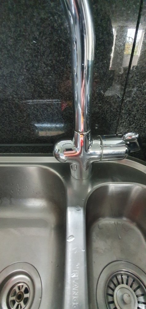

ik heb me al helemaal suf gezocht op google en youtube, maar krijg geen enkel voorbeeld gevonden welke overeenkomt met hoe mijn keukenkraan gemonteerd is.
Als bijlage wat foto's. Ik kan nergens een moer ontdekken die ik los kan draaien of iets waar ik een pijpsleutel overeen kan zetten om hem los te draaien. Het gaat om een Grohe Zedra van ca 1999/2000.
Iemand enig idee hoe ik dat ding los kan krijgen??

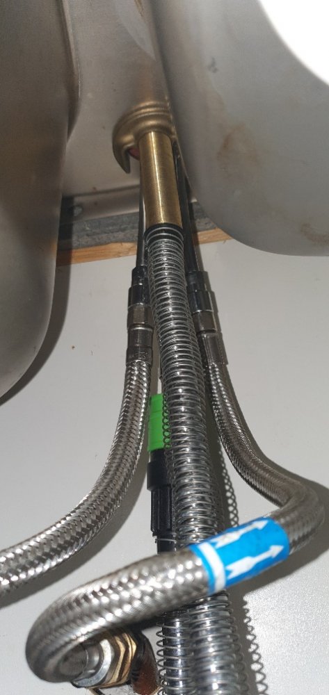

Aan de achterkant zit waarschijnlijk een lange bout rondom de spindel met schroefdraad.
Die bout moet je er helemaal van afdraaien.
Pjpvg01
Hallo Ronny,
de enige lange bout die er is is diegene die je op de foto ziet, bedoel je die? Hoe krijg ik die eraf dan als het deze is, 2 moeren erop en draaien maar, zit verder niets op waar ik een sleutel op kan zetten

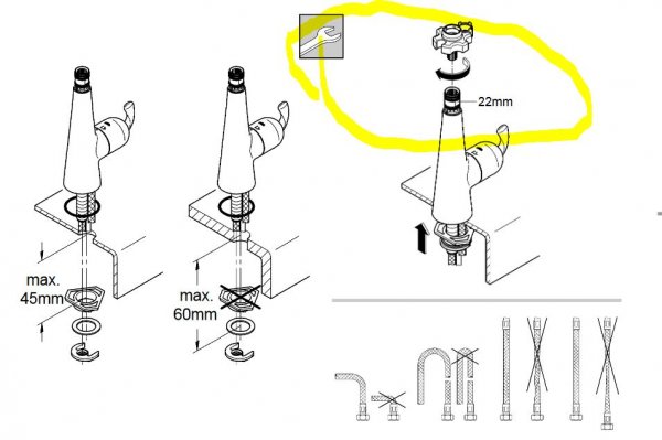

Pjpvg01
Dat lijkt inderdaad een logische verklaring, alleen geen idee hoe dat aan te pakken, het is namelijk niet hetzelfde type kraan als op de tekening.
Bijgevoegd een foto, enig idee waar te beginnen?

Ronny,
Ben er aan begonnen en inderdaad draai je hem van boven los, bijzonder handig als je dat wee.
Dank voor je hulp Ronny!

Dit is een topic van 2019 maar als je goed gelezen hebt moet je een speciale sleuteltje hebben om hem los te krijgen deze was toen bij de kraan geleverd.
kijk maar even op google
GROHE Zedra montageset kraan - 46345000
