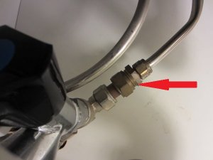

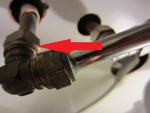

Mijn keukenkraan is aan vervanging toe en ik wil zelf proberen hem te vervangen. De nieuwe kraan heeft flexibele leidingen met 3/8" aansluitingen.
De foto's tonen de zilverkleurige pijpen met 10 mm diameter. De moer van de warmwaterpijp kan ik meten op 17,8 mm. Het is een moeilijk de schuifmaat goed in positie te krijgen, dus het kan wat afwijken.
Warm water close up (zilverkleurige leiding 10mm diameter):
Koud water (leiding is ook 10mm):
De kraan links hoort bij een aftapping voor de vaatwasser. Het gaat om de aansluiting midden-rechts, die gaat naar de kraan toe)
Vraag: welke onderdelen heb ik nodig om de flexibele leidingen met 3/8" aansluitingen van de kraan te bevestigen op deze bestaande leidingen? Graag met maten als je die weet.

Netjes zou zijn 2x 15x3/8vlak stopkraan.
Minder netjes
Puntstukken 15x3/8bu vlak.

Waar zouden de puntstukken kunnen komen? Aan de donkerrode buizen? Is knelfitting ok?
Welke moer moet ik losdraaien bij de warm- en koudwaterleiding?
Als er iets misgaat, kan ik het dan weer terug vastdraaien en de centrale waterkraan weer openzetten?

Je hebt 2 puntstukken nodig.
1 van 15 mm knel naar 3/8 recht
1 van 15 mm knel naar 3/8 haaks
Bij de rode pijlen kun je de oude koppelingen verwijderen.
De moeren en de knelringen kun je laten zitten die kun je gebruiken op de nieuwe koppelingen.

Voor de duidelijkheid, als ik deze koppelingen los maak, kan ik die dan opnieuw bevestigen in geval van problemen met bevestiging van de nieuwe kraan? D.w.z. de oude kraan weer bevestigen?
Dat kan voorkomen dat de centrale waterkraan langer dan een dag dicht moet blijven als het niet meteen lukt.
Frank
Ja, dat kan.
